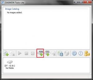

Wenn noch kein virtuelles Laufwerk vorhanden ist, auf Symbol zum hinzufügen eines Virtuellen Laufwerks klicken.
(Anmerkung: bei mir war nach der Installation ein SCSI Laufwerk eingerichtet - ich habe es gelöscht und ein DT Laufwerk hinzugefügt)
Neben dem Laufwerk ist der verwendete Laufwerksbuchstabe zu sehen (hier "K:").
Um den Laufwerksbuchstaben zu ändern klickt man einfach auf das Symbol mit der rechten Maustaste und wählt sich einen Laufwerksbuchstaben.
