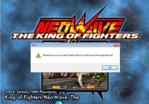

e ai galera blz... então vamos lá... estou com dificuldades em colocar o Atomiswave para rodar dentro do HS.... tudo certo bios, roms, lista xml, modulo tudo nos conformes, mas na hora de chamar o jogo aparece essa mensagem....post-34998-142870588173_thumb.jpg e não sei o que fazer.... fora do HS funciona que é uma beleza...

Não sei o que acontece, mais troquei o HyperLaunch.exe do HS pelo Hyperlaunch.exe que vem com o Atomiswave e funfou de prima...

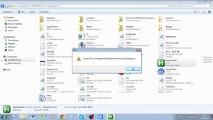

O meu esta todo configurado tb, roms, demul rodando, bios, xml, settings, porem quando entro pelo HS, ocorre a seguinte mensagem...
[ATTACH=CONFIG]41854[/ATTACH]
Do pack que baixei, sobraram 3 arquivos e não sei onde inseri-los, são eles...
HSUG_Atomiswave.dat
atomiswave_hyperlaunch.ahk
HyperLaunch.exe
o primeiro .dat nem sei o que é, o segundo .ahk parece um scrypt
e o terceiro eh igual o hyperlaunch q ja tem no HS...
o que faço com estes 3 arquivos ? ou alguem me explica como usar scrypt no HS ?
Obrigado
Olá koringaxp
Estes arquivos você coloca dentro da pasta ..\Hyperlaunch\modules\
as configurações podem ser feitas no HyperLaunchHQ.

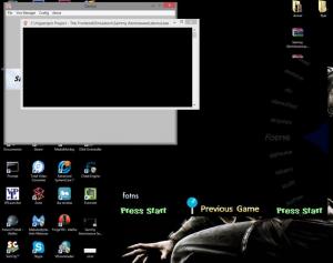

Já coloquei modulo, database e configurei tudo certinho, porém, quando escolho o jogo na lista do Hyperspinm, fica nessa tela ai e o jogo nao abre... como arrumar isso?
Alguém pode me ajudar?
[ATTACH=CONFIG]44390[/ATTACH]
Olá rickcooper
Já tentou usar o Demul v0.582?
