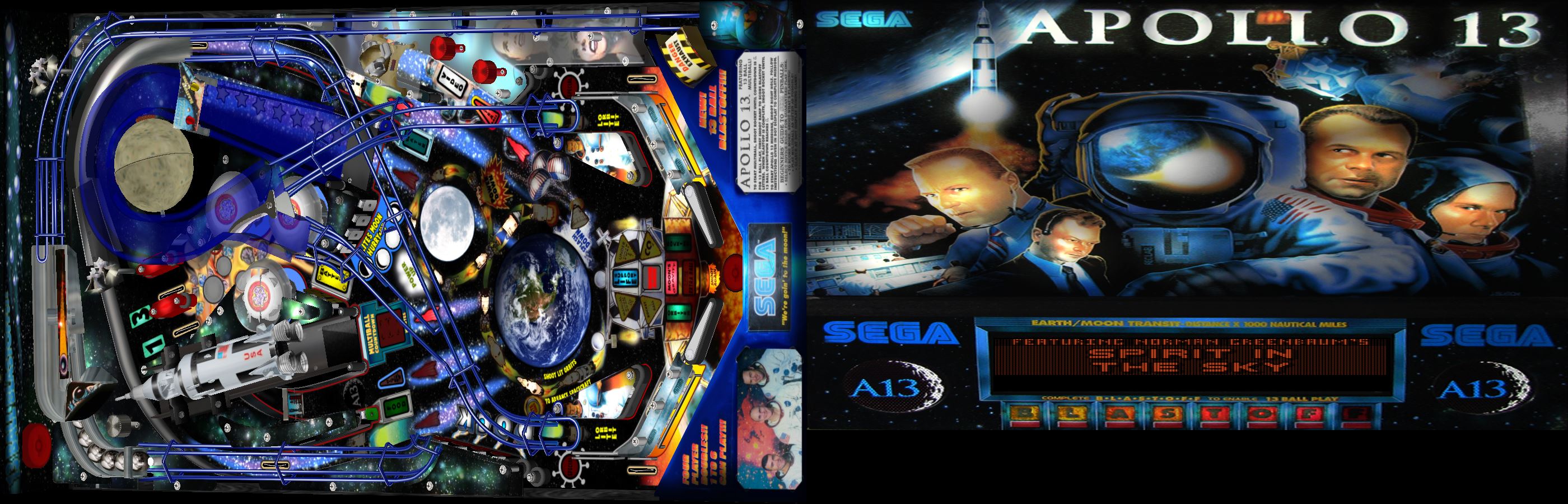

El DMD (Video Marcador Digital) te puede aparecer en cualquier posición (en la que tengas puesta en el archivo de resoluciones), aquí vemos que aparece en la esquina superior izquierda del monitor principal y lo tenemos que arrastar con el ratón hasta el hueco para DMD que vemos en el Backglass del monitor secundario.

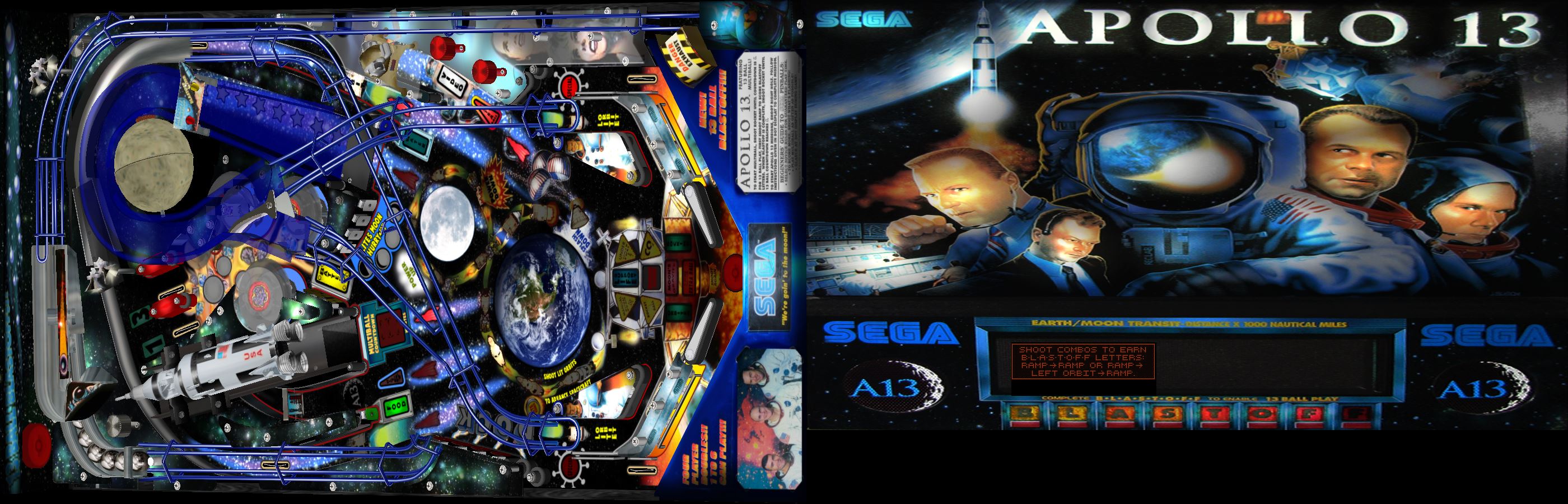

Para darle el tamaño deseado hacemos clic derecho en el DMD y marcamos la casilla “Show Window Border” para que nos muestre los bordes y podamos estirar la ventana del DMD a nuestro antojo, una vez la tenemos al tamaño que queremos lo hacemos doble clic para guardar cambios, y si queremos, que por lo general será que si, clic derecho, que deje de mostrar los bordes y de nuevo doble clic, tal vez algún pequeño ajuste más y doble clic de nuevo.

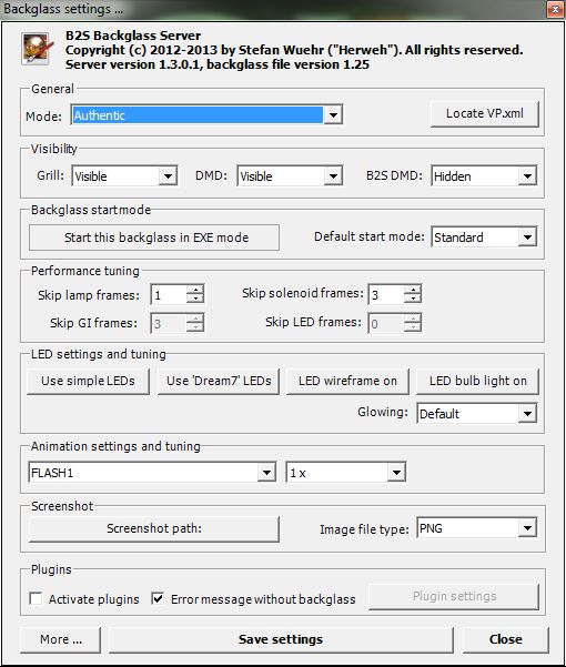

Si vemos que en esa mesa ya funciona el DMD del Backglass y que además se está mostrando el DMD de la mesa (vemos 2 DMD), podemos ocultarlo, para ello haremos clic derecho en el Backglass y se nos abrirá este menú.
En el apartado de Visibility podemos poner si queremos o no el GRILL visible, así como el DMD de la tabla o el DMD del Backglass.

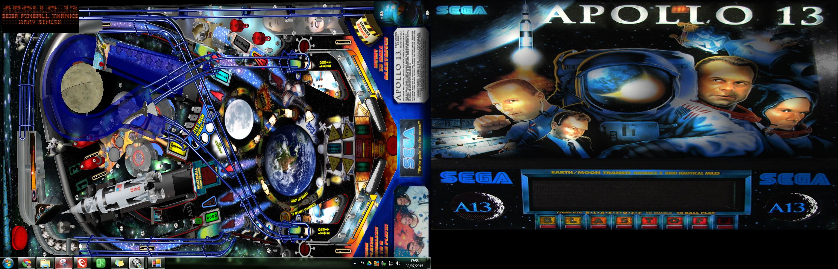

Tienes que guardar cambios, cerrar y reiniciar la mesa para ver los cambios.
