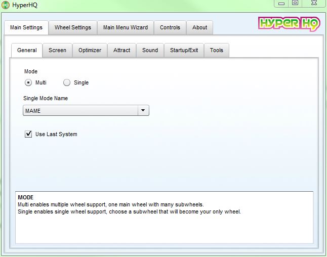

1.1 - General
Podemos elegir "Single mode" para ejecutar un único emulador "Mame" o bien "Multi" para ejecutar varios emuladores, "Mame", "Neo-Geo", "Cave", "Nintendo", "Sega"...

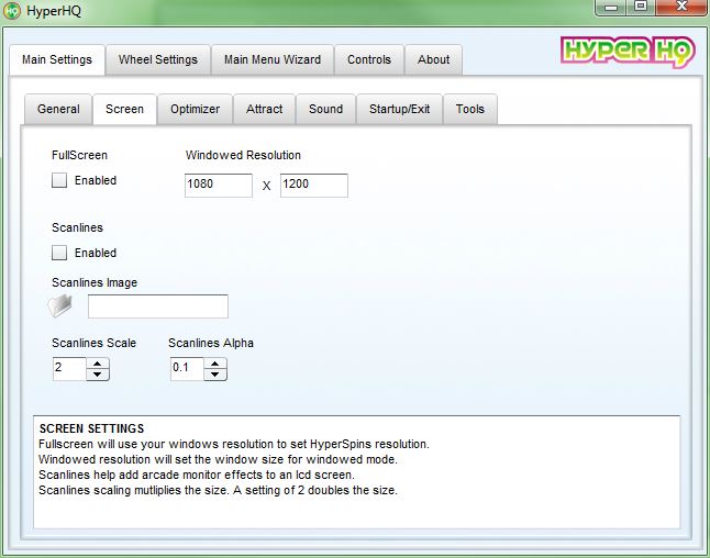

1.2 - Screen - Pantalla
Aquí es recomendable que lo pongáis en "FullScreen", hay que marcar la casilla "Enabled", yo lo tengo con una resolución específica por lo que he comentado anteriormente.
También podemos usar Scanlines, pero esto no lo he usado nunca y no se como funciona, creo que hay que tener algún archivo y probablemente sea para monitores viejos, no lo se, ni me interesa, así que no me hagáis preguntas por este tema.
