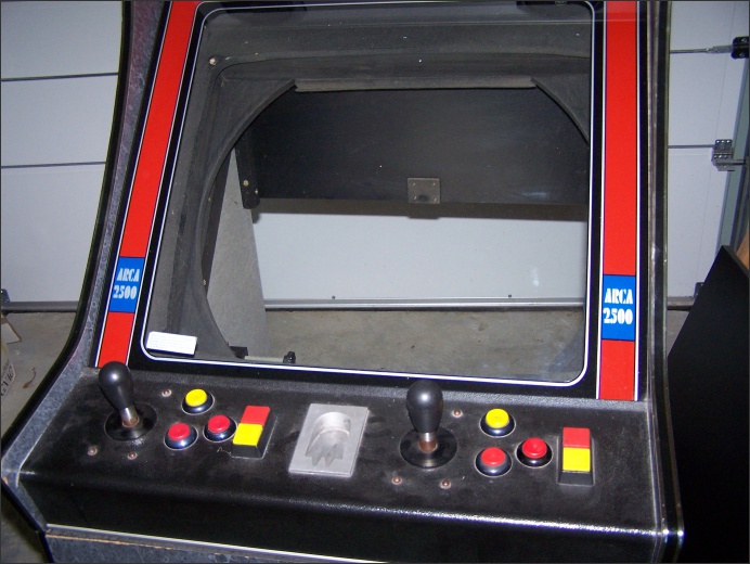

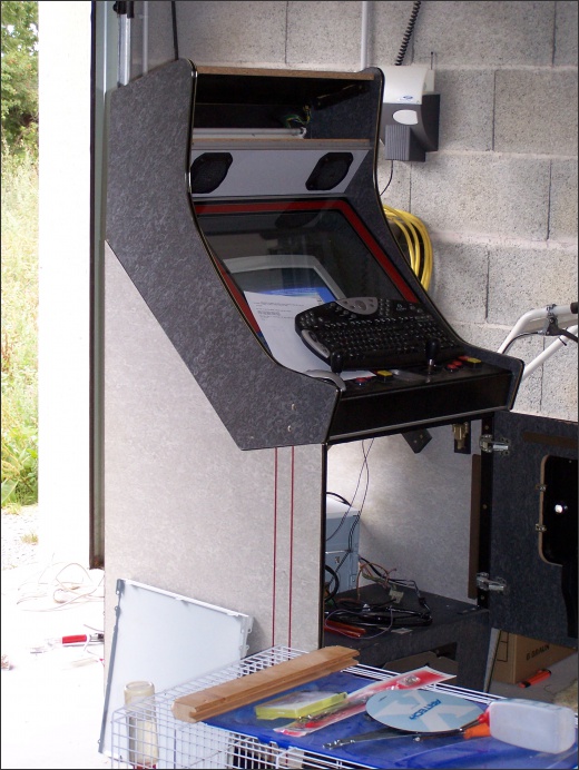

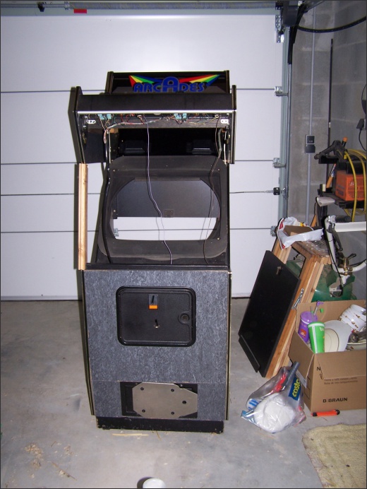

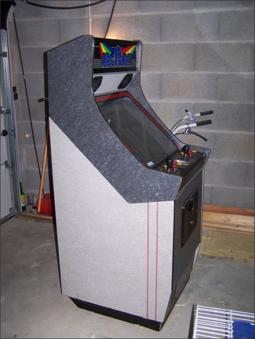

goldorakiller Posted July 8, 2013 Posted July 8, 2013 [EPISODE 1] Back to the past ! Bon ça y est enfin ! Je prends un peu de temps pour poster le WIP de ma borne. La borne est un Arcades Electronics type Arca 2500. Je l'ai achetée en 2005 vide pour 100 €. Bon allé, quelques photos de l'époque. Arrivée le 15/09/2005 Début de "Mamecabisation" avec un écran CRT 17" win98 PRO-EVO Editing Studio 2013

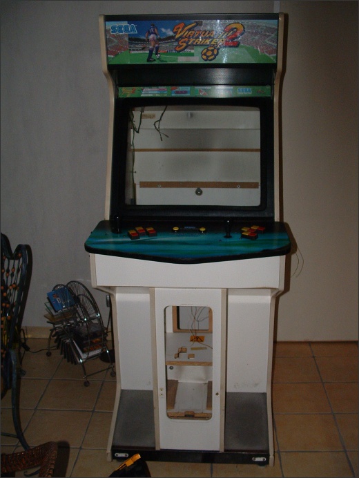

goldorakiller Posted July 8, 2013 Author Posted July 8, 2013 [EPISODE 2] Revival ! Borne en service le 30/09/2005 Puis le DD crame et la borne reste en sommeil de 2007 à 2013. Et pour le premier de l'an un pote à qui j'avais filé le virus décide de remettre sa borne en service et donc 1er de l'an en mode arcade !!! La borne de mon pote : En revenant de chez lui je décide donc de remettre ma borne en service. Mais ça, ça sera pour le prochain épisode !!! PRO-EVO Editing Studio 2013

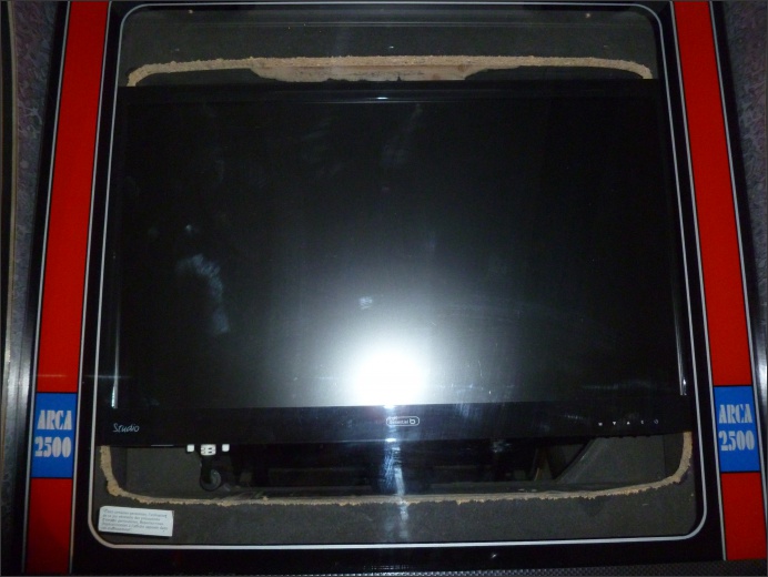

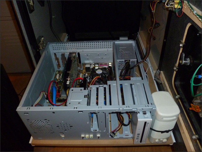

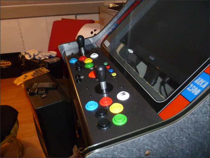

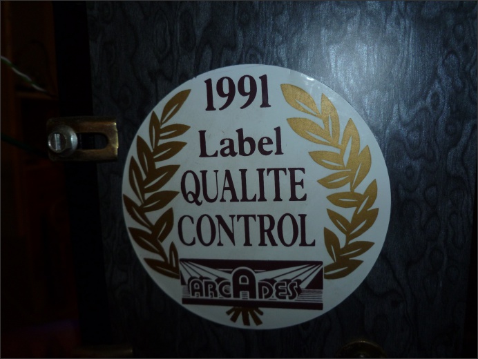

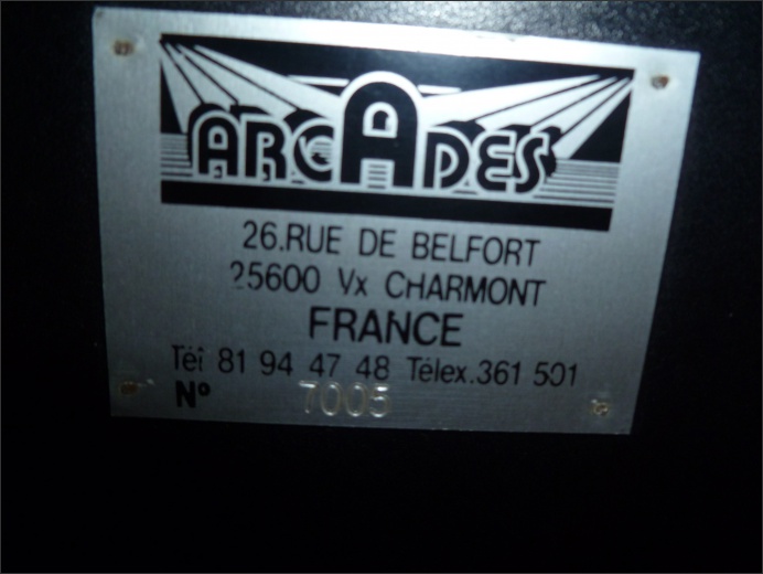

goldorakiller Posted July 8, 2013 Author Posted July 8, 2013 [EPISODE 3] Identité de la bête [EPISODE 4] Le cœur de la bête La borne sera utilisée en MameCab avec un écran LED de 24 pouces. Pour le PC, j'ai réutilisé des vieux composants : Carte mère : Asus P5B Processeur : Core 2 Duo E8500 3.16 Ghz Mémoire : 2x2 Go de Ram DDR2 1066 MHz HyperX Kingston Disque dur : 500 Go Seagate Barracuda Carte Graphique : PNY Nvidia 8800 GTS DDR3 320Mb PCI-E Système d'exploitation : Windows Seven 64bits Boitier : Vieux boitier de récup désossé Le PC est fixé sur un plateau coulissant pour avoir accès au maximum. L'écran est un écran LED de chez Boulanger en 24 pouces à 150.00€. Le son est assurer par les haut-parleurs d'origine raccordés sur un vieux kit 2.0 modifié. Photo de la bête : PRO-EVO Editing Studio 2013

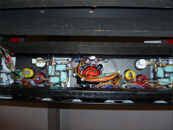

goldorakiller Posted July 8, 2013 Author Posted July 8, 2013 [EPISODE 5] Le panneau de contrôle Comme vous avez pu le voir le control panel d'origine comportait 4 boutons par joueur dont un double très moche. J'ai donc décidé de passer à 6 boutons par joueur plus 1 de chaque côté pour le flipper. L'envers du décor : Liste du matériel (Commande faite chez http://www.arcadeworlduk.com/, http://www.arcadeshop.de/?osCsid=7ned5p4pssbo3k51vf09cqlb02 et http://www.ultimarc.com : - 2 sticks d'origine - 4 boutons Gold Leaf Noir : 4 x 1.57€ - 2 boutons Gold Leaf Bleu : 2 x 1.57€ - 2 boutons Gold Leaf Vert : 2 x 1.57€ - 2 boutons Gold Leaf Jaune : 2 x 1.57€ - 2 boutons Gold Leaf Rouge : 2 x 1.57€ - 1 bouton Sanwa SDM 20 Vert : 1 x 1.40€ - 1 bouton Sanwa SDM 20 Rouge : 1 x 1.40€ - 1 bouton Sanwa SDM 20 Jaune : 1 x 1.85€ - 1 bouton Sanwa SDM 20 Bleu : 2 x 1.85€ - 2 mini boutons Sanwa SDM 18 Noir : 2 x 1.85€ - 1 bouton lumineux 33x50 rouge : 3.50€ - 1 Minipac Keyboard encoder + Kit optical + wiring : 54.64€ - 2 boutons IL avec microswitch bleu : 2 x 1.72€ - 2 boutons Start avec microswitch blanc : 2 x 2.55€ - 1 Trackball 2 57mm : 42.24€ Le panel à été recouvert, en attendant mieux, d'un vinyle adhésif effet carbon à 9.00€ le rouleau. Si une âme charitable pouvait m'aider dans l'illustration du panel ça serait cool ! PRO-EVO Editing Studio 2013

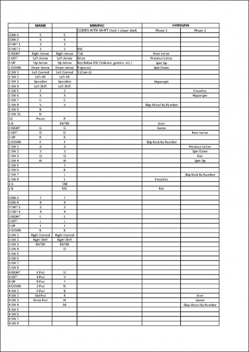

goldorakiller Posted July 8, 2013 Author Posted July 8, 2013 [EPISODE 6] Keys Codes par défaut MAME / MIINIPAC / HYPERSPIN PRO-EVO Editing Studio 2013
