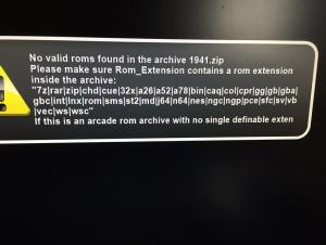

Ich kämpfe schon seit Tagen mit der Einrichtung des MAME bereichs in Hyperspin/RocketLAuncher.
Ich habe meine Roms und CHD in einem Ordner abgelegt und folgenden Emulator hinterlegt (mameuifx64_0171).
Wenn ich die Roms im Emulator starte, läuft alles wunderbar. Keine Fehler...
Richte ich das ganze im RocketLauncher ein (richtiger Ordnerpfad, Emulatorpfad auch in Ordnung) bekomme ich beim Testen des Spiels immer folgende Fehlermeldung.
Kann mir jemand sagen wo der Fehler?
THX
3 answers to this question
Hast du im RocketLauncher den 7zip-Support angeschaltet? In welchem Format sind deine Roms gespeichert?
So wies aussieht hab ich den Fehler nach Tagen gefunden. :-)
In den Globel Einstellungen hab ich jetzt 7z Support auf True
In den Mame Einstellungen auf False und Match Extension auf True.
Ich glaube der EMU macht den Rest... es läuft das ist das wichtigste.
