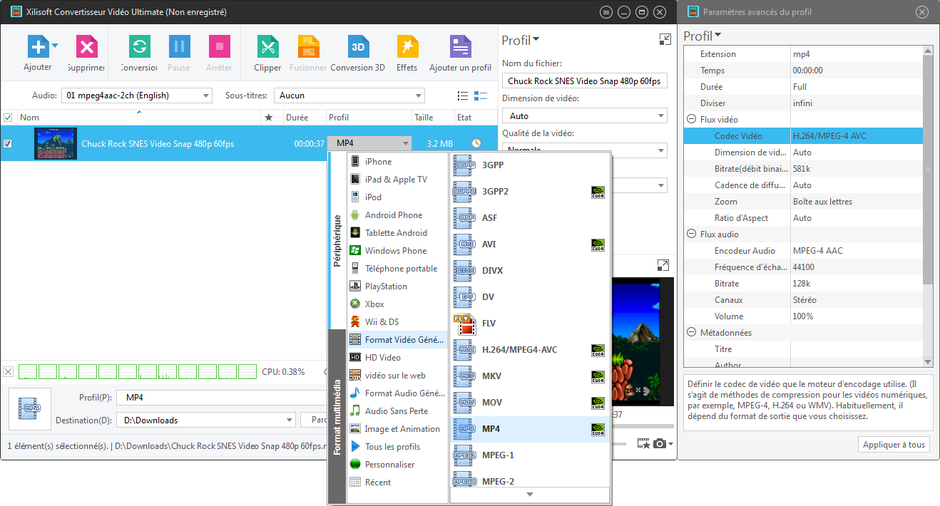

darktigrous Posted March 31, 2016 Posted March 31, 2016 Sinon il y à aussi Xilisoft Convertisseur qui peut t'aider. En version free ça marche aussi du moment que tu dépasse pas 1 min de vidéos je crois. Pour la conversion en MP4 je mets le codec video sur "H.264/MPEG-4" comme sur limage
