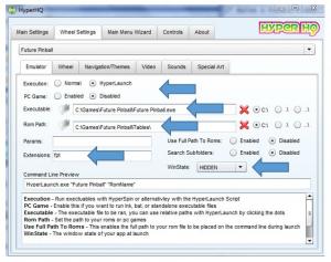

Doutordamidia Posted November 2, 2013 Posted November 2, 2013 1º Baixe O Future Pinball Http://Depositfiles.Org/Files/V7mdwtrmf Ou Em Http://Members.Iinet.Net.Au/~Cleathley/Downloads/Futurepinballsetup_V1.9.1.20101231.Exe 2º Instale Ele 3º Depois De Instalado Ele Coloque As Mesas Na Pasta Tables 4º Vou Mandar Um Arquivo De Demonstração Http://Depositfiles.Org/Files/Y381031rh 5º Abra O Hyperhq 6º Em Whell Settings Faça Assim FPT É A EXTENSÃO DAS MESAS OK PRONTO basta executar o hyper spin e jogar Não esqueça de configurar o Future Pinball ok

cledson vieira Posted June 16, 2015 Posted June 16, 2015 1º Baixe O Future Pinball Http://Depositfiles.Org/Files/V7mdwtrmf Ou Em Http://Members.Iinet.Net.Au/~Cleathley/Downloads/Futurepinballsetup_V1.9.1.20101231.Exe 2º Instale Ele 3º Depois De Instalado Ele Coloque As Mesas Na Pasta Tables 4º Vou Mandar Um Arquivo De Demonstração Http://Depositfiles.Org/Files/Y381031rh 5º Abra O Hyperhq 6º Em Whell Settings Faça Assim 30995.attach FPT É A EXTENSÃO DAS MESAS OK PRONTO basta executar o hyper spin e jogar Não esqueça de configurar o Future Pinball ok Parabéns pelo tutorial...
