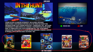

salpf Posted September 19, 2016 Posted September 19, 2016 Fala galera, queria mudar o número de wheel do layout do HS sendo que ele sempre apresenta um valor de número 5. tem como mudar isso? por que já vi em um HS com o número de 7. Já procurei no XML mas não encontrei. alguém pode me ajudar?!!!!
cledson vieira Posted June 27, 2017 Posted June 27, 2017 Creio ser configurações no Settings do sistema, ou no próprio HyperHQ. Faça alguns testes no HyperHQ, Wheel Settings, Choose a Wheel, o sistema em questão, Wheel Ou no Settings: HyperSpin, Settings, o sistema em questão (abrir como bloco de notas) e fazer alterações na parte (Wheel) do arquivo. Não esqueça de fazer backup do Settings original.
edufsag Posted June 28, 2017 Posted June 28, 2017 Muito simples! Abra o arquivo ini do sistema que quer alterar, em [Weel] Style, no lugar de horizontal coloque horizontal wide. Pronto! Mudará para 7 wheels, se quiser voltar para 5 é só fazer o caminho inverso! [wheel] alpha=1 small_alpha=1 style=horizontal speed=high pin_center_width=500 horz_wheel_y=620 vert_wheel_position=right y_rotation=center norm_large=170
