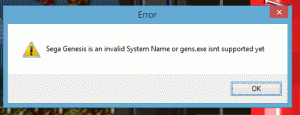

Eu consigo fazer o emulador + rom funcionar normalmente através do HyperLaunch ou do HyperLaunchHQ, ele reconhece todos os ROMs e roda emulador que eu quero usar. Se eu clico no ícone do foguete para lançar o emulador com o rom ele carrega certinho.
Porém quando eu tento rodar a interface Hyperspin, por exemplo o Sega Genesis ou o Super Nintendo eu recebo o seguinte erro:
"Sega Genesis is an invalid System Name or gens.exe inst suported yet"
Alguem tem alguma luz do motivo disso estar ocorrendo?

Descobri como resolver. Só faltava isso:
9.) But wait, you ain't done yet. Get back in your HyperSpin folder soldier. This time we are gonna do some manual ini editing . Open your Settings folder in your HyperSpin folder C:\HyperSpin\Settings. Find the file named Settings.ini, open it in notepad. you should see at the top a line that reads [Main]. Right up under the [Main] line add Hyperlaunch_Path=C:\Hyperspin\HyperLaunch\ If this line is already in the Main Section which it typically is in HyperSpin 1.3.2 downloads, you can skip this step if your file paths are the same.
