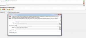

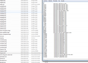

itoh Posted March 24, 2015 Posted March 24, 2015 lo primero tienes que bajarte el emulador daphne singe, luego dentro de la carpeta singe metes todos los juegos en sus respectivas carpetas, configuras el emulador y la ruta de los juegos que tienen que ser emulador/singe/ Dentro de cada juego tiene que haber un txt con el nombre del juego, es el script que enlaza todo los archivos y los carga.
