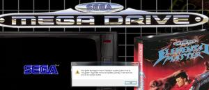

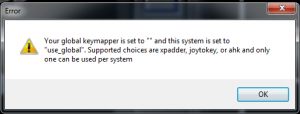

Ajuda Keymapper
Tigax23
Question
4 answers to this question
Você deve ter configurado algum keymapper no HyperlaunchHQ nas opções globais, aí os outros emuladores vão tentar pegar essas configurações e vão dar erro. O que vc tem que fazer é verificar isso e desativar nas opções globais, ou caso precise de algum comando específico e não queira apagar aí vc deve ir em cada emulador e nas opções de keymapper mudar de use_global para false.
