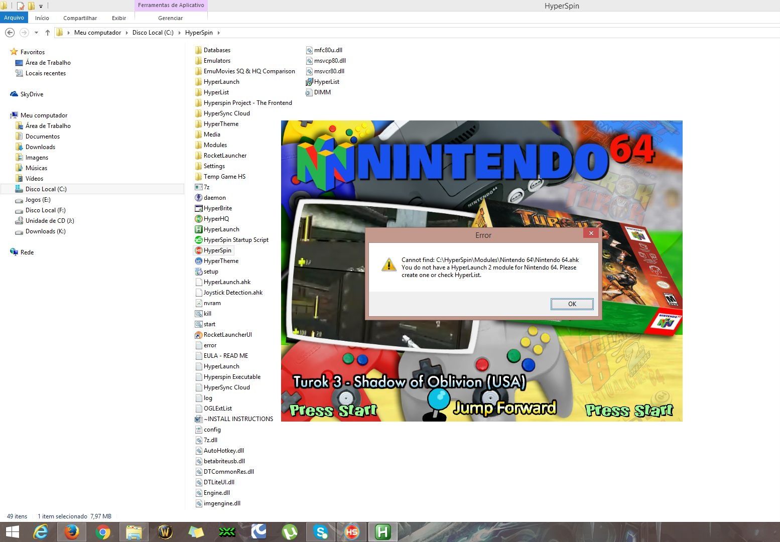

leomadsil Posted October 24, 2015 Posted October 24, 2015 Apesar de estar tudo no lugar não consigo arrumar alg pode dar um help

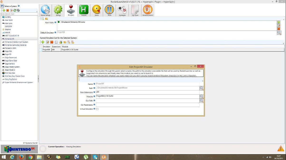

lennon51 Posted October 24, 2015 Posted October 24, 2015 E ai cara, blz? Consegue dizer a versão do HS que você tá? S der, manda print também da config do emulador no RL
leomadsil Posted October 24, 2015 Author Posted October 24, 2015 Ae lennon, tranquilidade...Estou usando a versão 1.3.3, qnd testo no RL vai de boa emula a room e td mais ...
lennon51 Posted October 24, 2015 Posted October 24, 2015 Cara, atualiza para a versão 1.4, é só baixar e substituir o exe mesmo... Tá certinho sua configuração. Atualiza o exe do HS e qualquer me chama e vemos o que acontece
lennon51 Posted October 27, 2015 Posted October 27, 2015 On 10/26/2015 at 7:39 PM, leomadsil said: Vlw lennon Resolvido é nois! qualquer coisa posta ai que vemos!
