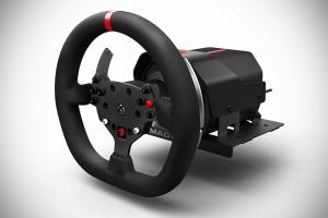

Lösung 2 : Lenkrad mit nötigen abstand nach oben nach vorn herausziehbar-
                  Bisher die beste  Variante aber das Lenkrad ist auch recht (sehr ) teuer

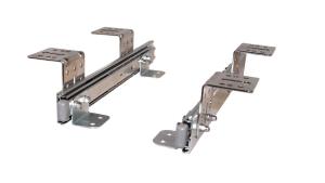

Lösung 5: Passend in der breite schneiden und an platte wenn gebraucht Lenkrad schrauben/klemmen
                 http://www.ebay.de/itm/weiss-60x30cm-Tastaturschublade-fur-Schreibtisch-Tastaturschublade-neu-bis-30kg-/320669323080
Lösung 6: Montage Schienen ohne Platte
                 http://www.amazon.de/EisenRon-Auszugschienen-Tastaturauszug-Untertischmontage-30cm/dp/B00FWSFBR2

Bei herrausziehbaren teilen hat man halt immer das Problem daß es hinterher nicht besonders stabil ist.
Besonders Lenkräder sollten an Teile montiert sein die sich nicht bewegen.
Ich denke mit so schubladen-leisten wirst du das Problem haben , daß du mit dem Lenkrad die Lade aus der Leiste hebst.

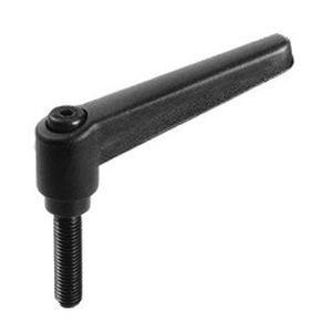

Gut wären solche Leisten wenn man den Tisch (für das Lenkrad) nochmal mit schrauben an den Leisten fixieren könnte, am besten mit Klemmhebeln.
Somit könntest du nur die 2 Leisten an deinem Gerät installiert lassen und die Tischplatte dazu immer herrausziehen und montieren wenn dus brauchst

     Bei dem Letzten Lösungsansatz stand zwar da das es 30kg  Last aushält , aber die Arretierung selbst wird den wirkenden Kräften wohl nicht gewachsen sein.
     Denke da wird dann alles wackeln und sich  verstellen nach 5 Kurven hab ich die Lenkradeinheit vermutlich komplett in der Hand ^^
     Das mit diesen Bolzen festverschcrauben wäre ne Lösung jedenfalls muss man dann vor /nach einer Spielesession ein wenig Montagezeit einplanen.
