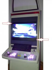

unkelo Posted November 29, 2015 Posted November 29, 2015 Hi, So langsam kommen bei mir diverse feinarbeiten am Automaten, wie zum Beispiel Frontblende /Bezel um Lichtspalte und Bedienelemente vom Austausch LCD auszublenden. Wie habt ihr das so gelöst oder würdet ihr es lösen ? Methode 1: Wäre Selbstklebefolie Schwarz einfach zuschneiden und von Vorn drankleben. Ist natürlich problematisch zu renigen da man an den Klebestößene/rändern dann immer haengenbleiben wird. Methode 2: Innenseite meiner Pleixglasscheibe (3mm) mit adhäsiver Tönungsfolie bekleben. Dann wären nur zwei wichtige schnittkanten. Einmal von Oben nach unten die Kante und von unten nach Oben. Da könnte man ja dann die Ränder nehmen der Folie . Wer selbst gut sauber schneiden kann koennte es sicher auch so probieren um Material zu sparen. Und bei der Sache hoffen das keine Luftblasen entstehen (kenne es bei Handyfolien ein kleienr Staubkorn macht alles zu Nichte. ^^) Methode 3: Abkleben und besprühen hmm Farblack trocknet sicherlich net gut aus sammelpunkt für Fusseln etc. Bisher tendiere ich zur Methode 2

unkelo Posted December 8, 2015 Author Posted December 8, 2015 Habe leider die falsche Folie gekauft die ist nur von Vorn Schwarz Rückseite ist weiss. So musste ich die Folie von Vorn auf die Plexiglasscheibe kleben. Muss ich halt aufpassen beim entstauben das ich sie net beschädige/ speziell an den Rändern. Asonsten ist es ganz ok 2-3 kleine Huckel sind zu sehen bei genaueren hinschauen aber nur.Die Fernsehelemente sind ausgbelendet sowie der obere Lichtspalt.Hier ein Bild Mit Pfeilen zu de Klebefolien. .
Kellogs Posted December 16, 2015 Posted December 16, 2015 HI Unklelo sieht doch gut aus, zumindest auf den Fotos und für das Auge desjenigen, der es nicht selbst beklebt hat. Ich weiß, der ERbauer selbst sieht immer kleine Fehler, aber das ist nun mal so :-) Geht mir auch nicht anders
