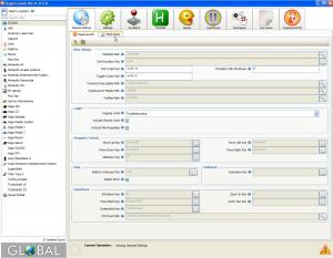

1-Impossible d'attribuer les touches de mon stick (de ma borne) pour menu hyperspin.
Avec HyperHQ je map les boutons mais ça ne marche pas dans hyperspin. Avec hyperlaunchHQ, je n'arrive pas à utiliser le stick, j'arrive à mapper des boutons de la borne mais pas le stick donc impossible de se déplacer. Pourtant avec la même borne et un ancien PC, ça marchait.

1- Pour naviguer dans hyperspin, c'est bien par hyperhq qu'il faut passer. Là, tu peux mapper des touches, mais si tu utilises un joystick, il faut bien récupérer l'identifiant (set Joy ID) et cocher la case "Joystick 1 Enabled".
