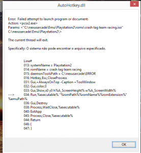

estou tendo problema ao tentar iniciar o pscx2 através do Hyperspin, quando tento iniciar ele me retorna com o erro da imagem.
Alguém poderia me ajudar? já tentei de tudo.. já tenho Daemon Tolls instalado na pasta C:\Program Files\DAEMON Tools Lite\daemon.exe
Vejam o modulo ahk.

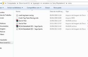

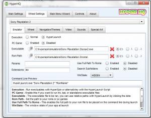

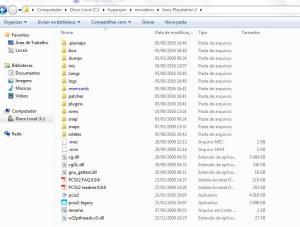

Amigo o erro é claro, ele não esta conseguindo localizar o EXE do seu emulador, me manda a print da pasta do emulador aberto, a pasta da room aberta e o RocketLaucher (parte de configuração do emulador aberta)
obrigado.
Amigos e voce marca HyperLaucher no HyperHQ nao pode por os dados abaixo, tem que abrir o HyperLaucherHQ e configurar e emulaor por la, por isso esta dando erro.
Outra coisa os jogos tem que estar em ISO e dentro da pasta do jogo
ex
Cria uma pasta
God of War
e dentro
God of War.iso
(mesmo nome da pasta)
na data base coloca no name God of War
