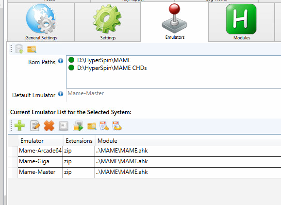

Hallo ihr lieben, habe da ein kleines Problem.
Habe hier eine 4tb Festplatte die auch soweit funktioniert jetzt möchte ich gerne per rocketlauncher oder keine Ahnung wie eine 2 Festplatte einbinden mit roms weil die 4tb schon voll ist. Habe es auch schon per rocketlauncher und hq gemacht aber ohne Erfolg. Weiss jemand ein rat für mich?

im rocketlauncher kannst du bei den Emulatoren Einstellungen den Pfad der Roms eintragen. Dort sind auch mehrere Pfade für ein System problemlos möglich. Also mehrere Orte an denen Du z.B. GameCube Games liegen hast. Rocketlauncher greift dann entsprechend auf alle eingetragenen Pfade zu.
Habe ich gemacht aber leider ohne Erfolg!!!habe es eingestellt aber rocketlauncher greift nicht wirklich darauf zu. Die Platte macht keinen Murks.
Super danke erstmals.
Habe den Pfad jetzt eingestellt der findet aber nur ein Bruchteil der spiele. Muss ich eine neue datebase erstellen?
