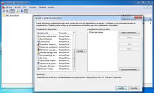

Ya tengo configurado Hyperspin con emuladores y me va genial, ahora quiero dar el siguiente paso que es arrancar Hyperspin sin que tenga que iniciar Windows 7; he buscado por internet y encontré que se puede hacer configurando la "Consola de Raíz" mmc.exe, pero me trabe ya que no me aparece el Editor de Objetos que se menciona. Alguna idea ??

No te aparece " Editor de Objetos " por que la versión de win 7 no la trae.... a mi me paso tenia el win 7 basic y no aparecia pero actualice a win 7 profesional y ya aparece " Editor de Objetos "
