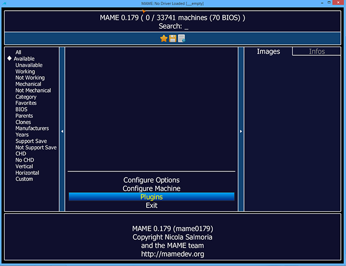

Para salvar os recordes (hiscores) abra o MAME.exe (pela pasta do próprio emulador) e clique na opção "Plugins":

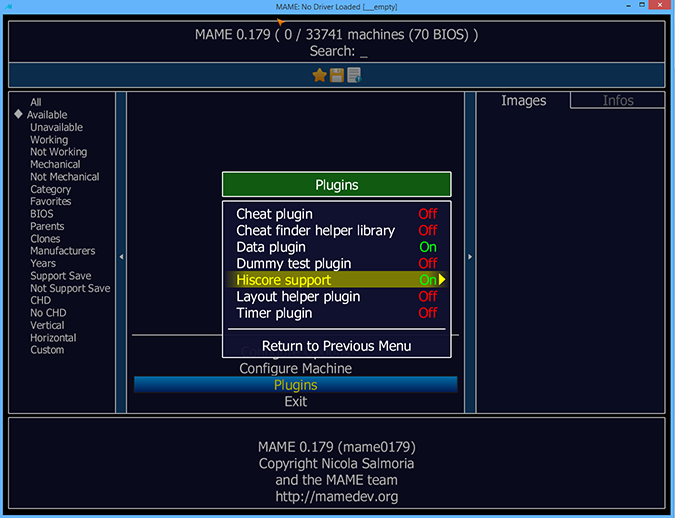

Em seguida, basta alterar a opção "Hiscore support" para ON:

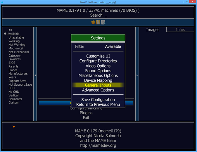

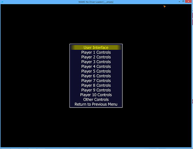

para configurar os controles, clique na opção "Configure Options" e depois em "General Inputs":
Na tela que lhe será mostrada em seguida, faça as configurações que julgar necessárias:
