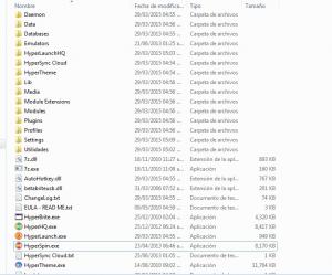

2.) Extrae los contenidos de la descarga en una carpeta llamada HyperSpin en la raíz de tu unidad. Por ejemplo: C:\HyperSpin. La ruta a tu HyperSpin.exe debería ser C:\HyperSpin\HyperSpin.exe

9.) Pero espera, no hemos acabado aún. Vuelve a tu carpeta de HyperSpin. Esta vez tendremos que editar manualmente algunos archivos INI. Abre tu carpeta Settings de tu carpeta HyperSpin (C:\HyperSpin\Settings). Busca el archivo Settings.ini y ábrelo con el bloc de notas. Deberías ver que la primera línea pone [Main]. Justo debajo, añade la línea:
Hyperlaunch_Path=C:\HyperSpin\HyperLaunch\

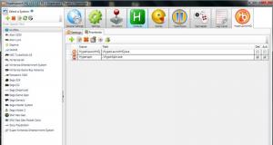

17.) Vuelve a tu carpeta de HyperLaunch (C:\HyperSpin\HyperLaunch), ve a tu carpeta HyperLaunchHQ y ejecuta HyperLaunchHQ.exe
18.) Verás que aparece una pantalla inicial que te pide dónde está instalado HyperLaunch. Indica tu carpeta de HyperLaunch (C:\HyperSpin\HyperLaunch). Esta es la interfaz gráfica de usuario (GUI) para editar la configuración de HyperLaunch. Ahora pensarás, ‘vaya, con tantas opciones esto va a ser muy complicado’. Bueno, es lo que pasa cuando se quiere un nivel de personalización tan alto ;D.
19.) Vale, ahora selecciona Global Settings y haz clic en la pestaña Emulators. Si lo has instalado todo correctamente (no te saltes pasos como el 16) te aparecerá una larga lista de nombres de emuladores. Baja por la lista hasta que encuentres MAME. Haz doble clic en él y aparecerá una nueva ventana. Indica la ruta del ejecutable de MAME clicando en el botón con la lupa y seleccionándolo en su carpeta correspondiente. Cierra esta ventana si los valores para el módulo (Module) y las extensiones de roms (Rom extensions) están configurados.
20.) Ahora selecciona MAME de la lista de sistemas y haz clic en la pestaña Emulators.

22.) Volviendo a HLHQ, elije tu emulador por defecto haciendo clic en el botón con la lupa. Elije MAME [Global] de la lista que aparece.
¡Enhorabuena! Ya tienes MAME configurado en HyperLaunch.
