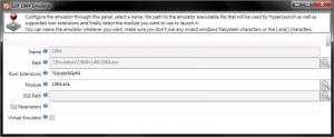

1.) Descarga las versiones r106 y r146 de aquí.
2.) Crea una nueva carpeta llamada 1964 dentro de tu carpeta de emuladores.
3.) Crea una carpeta llamada como la versión del emulador dentro de esa carpeta. La última versión en el momento de hacer este tutorial es la r146
4.) Extrae o instala el contenido de r106 en la carpeta que creaste anteriormente. La ruta a 1964.exe debería ser C:\HyperSpin\Emulators\1964\r146\1964.exe
5.) Extrae o instala el contenido de r146 en la misma carpeta donde lo hiciste con r106. Sobreescríbelo todo. Esto lo hacemos porque a la instalación de r146 le faltan algunos archivos que tiene la r106.
6.) Ahora haz doble clic en 1964.exe. Verás que aparece una ventana preguntándote dónde se encuentran tus roms. Selecciona tu carpeta de roms. Si has seguido esta guía deberían estar en C:\HyperSpin\Games\Nintendo 64
7.) Abre HyperLaunchHQ, selecciona Global en el panel de sistemas y ve a la pestaña Emulators. Busca 1964 en la lista y haz doble clic encima. Ahora, configura la ruta del emulador y el resto de opciones
8.) Ahora selecciona Nintendo 64 en el panel de sistemas. Haz clic en la pesntaña Emulators y añade la ruta a tu carpeta de roms de Nintendo 64 en el campo de Rom Paths. Puedes hacerlo haciendo clic en el botón con la cruz verde que verás justo a su derecha.
9.) Selecciona 1964 como emulador por defecto haciendo clic en el botón de la lupa a la derecha del campo Default Emulator y seleccionando 1964 [Global] de la ventana emergente.
10.) No olvides que puedes editar la configuración del módulo seleccionando el módulo en la pestaña Modules y haciendo clic en el botón Edit Global module settings

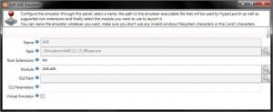

1.) Descarga los archivos binarios de la alfa de AAE y la actualización #2 de aquí.
2.) Crea una nueva carpeta en tu carpeta de emuladores llamada AAE.
3.) Crea una nueva carpeta dentro de ésta con la versión del emulador por nombre. En el momento de crear este tutorial es 12_13_08
4.) Extrae o instala el contenido de la descarga de los archivos binarios de la alfa de AAE en la carpeta que creaste en el paso 3. C:\HyperSpin\Emulators\AAE\12_13_08\aae.exe
5.) Extrae o instala el contenido de la actualización #2 en la misma carpeta donde pusiste el contenido de la descarga de los archivos binarios. Sobreescríbelo todo.
6.) Edita con el bloc de notas el archivo aae.ini. Este archivo está en la misma carpeta que aae.exe. Ahora, elimina el carácter # que hay delante de mame_rom_path y apúntalo a la ruta de tu carpeta de roms de MAME o a tu carpeta de roms de AAE si las tienes por separado. Por ejemplo: mame_rom_path = C:\HyperSpin\Games\AAE
7.) Abre HyperLaunchHQ, selecciona Global en el panel de sistemas y ve a la pestaña Emulators. Busca AAE en la lista y haz doble clic encima. Ahora, configura la ruta del emulador y el resto de opciones
8.) Ahora selecciona AAE en el panel de sistemas. Haz clic en la pesntaña Emulators y añade la ruta a tu carpeta de roms de AAE en el campo de Rom Paths. Puedes hacerlo haciendo clic en el botón con la cruz verde que verás justo a su derecha.
9.) Selecciona AAE como emulador por defecto haciendo clic en el botón de la lupa a la derecha del campo Default Emulator y seleccionando AAE [Global] de la ventana emergente.
