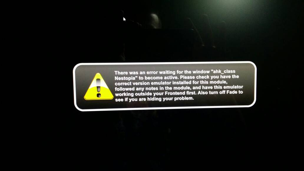

Un primo problema l'ho avuto con nestopia.. è l'emulatore che più mi piace per le roms nintendo ma non mi funziona.. mi escono questi due errori quando faccio partire un gioco..
Per risolvere momentaneamente ho messo JNES che funziona bene, ma avrei preferito usare Nestopia.

da quello che posso capire....sembra che l'errore sia dovuto ad una versione dell'emulatore che non combacia con il modulo.
Cmq JNES,a mio parere,è meglio di Nestopia (che ha dei gravi problemi di inputlag :( )
