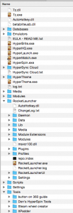

ChrisKant Posted May 14, 2015 Posted May 14, 2015 also bei Hyperspin ist das Update auf die Beta wirklich ein Kinderspiel - in dem einfach die neue Version auf die alte rübenkopiert wird und in der einen Ini der Pfad zum Hyperlaunch / Rocketlauncher um die Angabe der Exe Datei erweitert. Rocketlauncher hat sich von GitHub verabschiedet. Hier muss man (sofern man ein RocketLauncher irgendwas hat... einfach das Transition Tool starten und der macht aus all dem ein Rocketlauncher und alles läuft Sahne... das im Menu von Rocketlauncher / Hyperlaunch die Systeme nicht erscheinen... muss mittels einer kleinen Änderung in einer Ini ebenfalls angepasst werden. das die Links zum alten Forum weg sind liegt daran, dass Google seine Webcrawler zu langsam über das Forum laufen lässt und folglich denkt Google noch, es sind alles alte Links vorhanden.... Ich stimme dir zu, dass es anfänger unglaublich schwer haben, aber mit fragen und gemeinsamen Helfen kommt man schon ziemlich weit. Ich beiße mich auch seit 6 Monaten da durch die Materie... leider. Wenn man möchte, dass alles auf einen Klick geht, müsste man solche Programme professionell für Geld programmieren lassen. Hier machen viele aus Ihren Hobby noch ein Benefit für dritte
ChrisKant Posted May 15, 2015 Posted May 15, 2015 ich meine sogar, dass in irgendeiner Anleitung die Struktur von Dir so vorgegeben war (doppelter HLHQ Ordner)... viel Erfolg
Womble Posted May 15, 2015 Author Posted May 15, 2015 Ja das ist besser geordnet. was also devinitiv falsch sein sollte ist der doppelte Ordner von HyperlaunchHQ , was bei dir ja jetzt Rocketlauncher ist , und der hat auch keine 2 ordner. ich werd mal den ganzen Ordner umbenennen und neu aufsetzen. Diesmal gleich mit allen aktuellen versionen, und gucken was er sagt . Zu verlieren hab ich nix . Vielen dank erst mal Achso die einstellungen von den Emulatoren poste ich dir noch Bei der PS2 kann ich nur sagen, dakommt es auf die spiele an, manche laufen zwar aber stottern vor sich hin , der sound hängt eigentlich bei allen hinten nach, egal was man einstellt. PS2 ist eigentlich nicht geeignet für meinen rechner. Spiele wie Baphomets Fluch funktionieren bei Videos gut aber sobald es in die 3D ansicht geht überwiegt das geruckel das spielvergnügen. Mit den selben einstellungen kann ich aber wieder Tekken ohne größere Probleme spielen. Das liegt wohl am Buffern der Audio gepaart mit der ständigen umrechnung der Grafik durch den Emulator. Es ist ein Flaschenhals der das Verursacht. Das nehm ich an. Ich habe das ganze versucht auf meinem anderen rechner, der hat 4,4ghz 32gb ram und ne gf 980gtx. es war kaum unterschied zu merken. Darum erscheint mir das spielen von PS2 spielen auf einem emulator eher nicht sinnvoll. Es würde höchstens etwas bringen wenn man zu jedem einzelnen spiel eine eigene Emulator einstellung hätte. NeoGeo ist im Grunde ganz Simpel. Man braucht Nebula und die Roms. Die Roms musste ich selbst umbenennen (Don's tools hat das gemacht) die XML's hatte ich glaub ich vom FTP. Von Metal Slug waren da ein paar versionen dabei die anfangs nicht gingen , sonst kann ich mich nicht an größere Probleme erinnern. Der Amiga brachte mir lange kopfzerbrechen wegen dem Ständigen Disk wechseln. Dann hab ich von einem Tool gelesen das eine Festplatte Simuliert unter Winuae . Wichtig ist dabei daß du WINUAE version 2.6.1 benutzt alle Bios Roms besitzt sowie WHDLoad (am besten 9 € investieren damit man das dämliche Popup hinterher nichtmehr hat im Emulator) http://whdload.de/ Anleitung : http://whdload.de/docs/de/index.html Wenn das mal funktioniert dann richtig gut ^^ Habe noch kein spiel gefunden das nicht ultra schnell geladen ist, disketten wechsel ist damit hinfällig. Es ist zwar nicht einfach das hin zu bekommen denn man muß sich extrem viel mit dem Amiga System selbst beschäftigen aber es könnte es wert sein wenn man weis wiviele spiele es für den amiga gab. Vista ist aus dem einfachen grund installiert ... Ich hatte das original und dachte ,damals als alle Updates gemacht waren lief darauf eigentlich alles ohne Probleme. Genauso ist es auch . Die grundversion war schrott. Nachdem man den Rechner 2 Tagelang nur updates installieren lässt , funktioniert es wie windows 7. Vor den Updates sollte man aber nichtmal anfangen Hyperspin zu installieren XD Da hatte ich sogar Bluescreens . Das Problem ---> Can not read from closed TextReader , beim versuch Rocketlauncher zu Updaten wurde bereits erkannt. Mann muß nur Microsoft Net Framework 4.5.2 installieren. Die ist die aktuelle Version. Das sollte den Fehler dann beheben. Hat bei mir geklappt , war nichtmal ein neustart nötig. Hier der Link dazu : Rocket Launcher Forum : http://www.rlauncher.com/forum/showthread.php?970-error-Cannot-read-from-a-closed-text-reader&p=9761#post9761 Net Framework Download : http://www.microsoft.com/en-us/download/details.aspx?id=42643
ChrisKant Posted May 15, 2015 Posted May 15, 2015 Meine Ordnerstruktur in HyperSpin schaut wie folgt aus... (erst nach der zweiten Neuinstallation habe ich wirklich aufgeräumt) Dadurch habe ich mehr Überblick. Hyperspin und Windows liegen zudem auf einer SSD. die ganzen Roms und Images usw sind auf einer separaten normalen Festplatte ausgelagert - weil das ansonsten zu viel wäre Ich habe jetzt erstmal nur PC Games NES SNES installiert. von deiner Sammlung interessiert mich u.a. NeGeo, Amiga, (Einstellungen von...) PSX, PS2, N64 und GameCube... dein Rechner ist auf jeden Fall potent :-) Ich habe einen Intel i5 4690s @3,2Ghz, 16 GB Ram, 1x 250 GB SSD, 1x 3 TB SATA, Geforce 970, Windows 8.1 (was wegen dem JoyID Fehler extrem nervt)
Womble Posted May 15, 2015 Author Posted May 15, 2015 Ich schätze mal es liegt an der Ordner Struktur bei mir, kombiniert mit einem "eigentlich" nicht kompatiblem Versionen unterschied. In der Rücksicherung: Die Hyperspin version die ich installiert habe ist : 1.3.3.0 mit dem HS 1.4 Beta 015 update. Hyperlaunch HQ Version ist die 1.1.1.4 Die Ordner Structure: Laufwerk: E: In E:\Hyperspin\ befindet sich: Daemon,Data,Database,Don's Hyperspin Tools,Downloads,Emulators,HitoText,HyperlaunchHQ,Hypersearch,HyperSpeech v0.9,HyperspinChecker, HyperSync Cloud,HyperTheme,Lib,Media,Module Extensions,Modules,Plugins,Profiles,Scripts,Settings,Xpadder Außerdem sind in diesem Ordner: HyperBrite.exe , HyperHQ.exe , HyperLaunch.exe ,HyperSpin.exe ,HyperSpin Startup Script.exe, HyperTheme.exe, Module Updater.exe Das komische - In dem Ordner HyperLaunchHQ ist nochmal ein Ordner HyperlaunchHQ. Schätze das ist das problem. Ich mein bis jetzt hat das nicht gestört. aber das updaten funktionierte da mit der syncCloud schon nicht anständig. Es wäre wohl besser das Grundgerüst neu zu installieren und alles von vorne zu beginnen. Wovor ich am meisten dabei angst hab ist ,daß danach der Amiga Emulator nichtmer so funktioniert ^^ System: Laufen tut das auf einem: Intel Core 2 Quad 2.40 Ghz 8Gb Ram 1x 500 GB SSD 1x 3 TB SATA Geforce 660 TI Soundkarte extern: Behringer UCA 222 Windows Vista 64 Bit WLAN Installierte Emulatoren: Amiga Atari 2600 Commodore 64 Daphne ( wird aber nicht verwendet da ich die Steam versionen von Dragon's lair usw. hab) GCE Vectrex Mattel Intellivision Kodi Mame MS DOS NeoGeo Nintendo 64 Nintendo Gamecube PC Games PS2 PSX Scummvm (wird eigentlich nichtmehr benötigt da MS Dos das gleiche beinhaltet) Super Nintendo Würde es Sinn machen ,bei einer Neusinstallation, auf Laufwerk - E:\Hyperspin , E:\RocketLauncher , E:\Emulators ,E:\Tools usw... zu erstellen ??

ChrisKant Posted May 14, 2015 Posted May 14, 2015 Muss mich bei Schritt 3 korrigieren... Du musst nach Installation von Rocketlauncher im Rocketlauncher UI unter dem ebenso benannten Tap dein FrontEnd konfigurieren.... hierzu fügst du HyperSpin hinzu und schon sind deine Systeme allesamt gefunden.
ChrisKant Posted May 14, 2015 Posted May 14, 2015 das Video ist noch auf Basis von RocketLauncher.1.0.5 Beta (Vorstufe von Rocketlauncher).... seit diesem Monat gibt es das richtige Rocketlauncher... und da ist das Updatesystem in den Rocketlauncher direkt integriert (er zieht auch von GitHub aber mit einer eigenen Engine). für deinen Fall... 1. Datensicherung von deinem Hyperspin Ordner machen (mache ich auch regelmäßig vor Änderungen) 2. Hyperspin Beta 1.4 Beta 15 raufkopieren 3. Rocketlauncher Transition Tool raufkopierten und entsprechende Schritte einleiten. (damit wird das aktuelle Rocketlauncher dann runtergeladen und die Einstellungen aus deiner RocketLauncher.1.0.5 gezogen). damit die Systeme wieder angezeigt werden muss irgendwas mit der System.xml gemacht werden (ich weiß das nicht mehr genau - ist schon zu lange her). Und dann läuft alles eigentlich wieder.

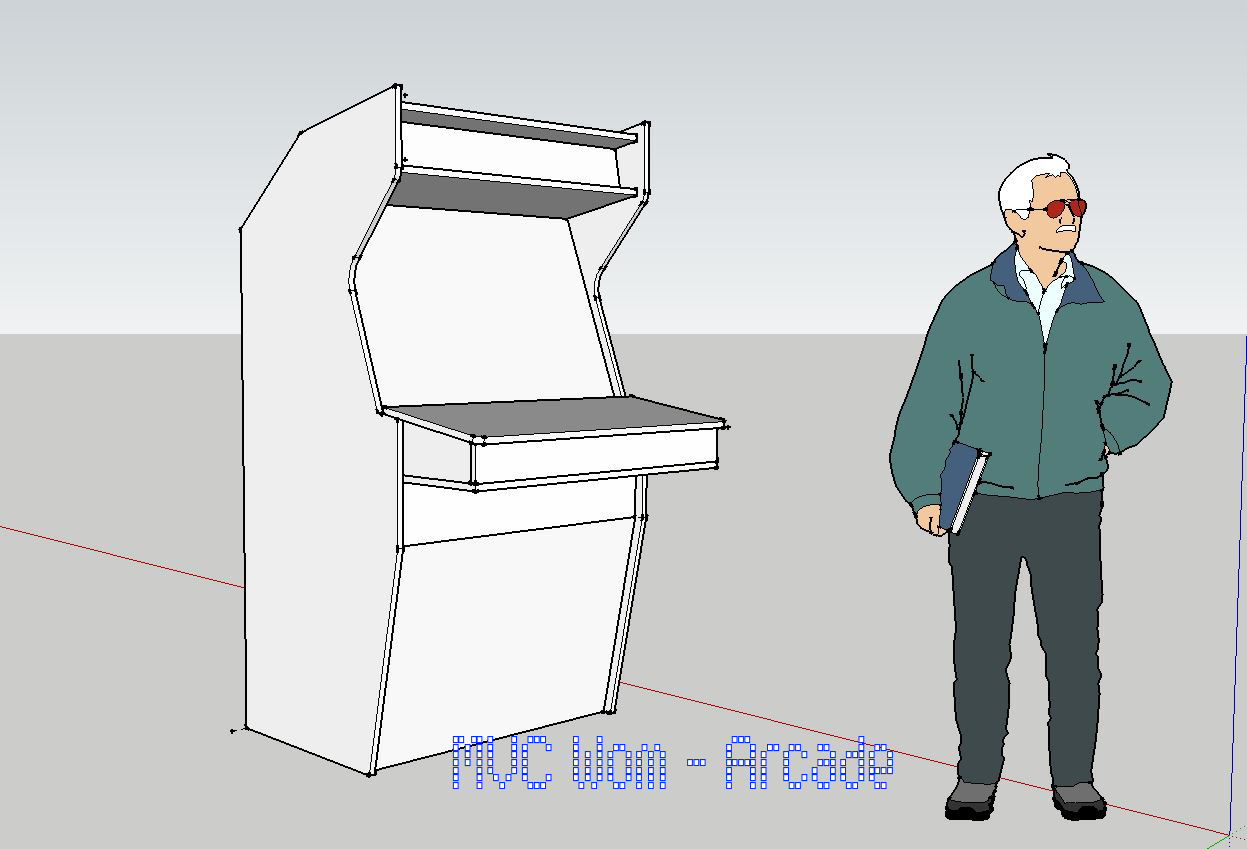

Da ich bisher zwar jede Menge Info's aus diesem Forum gezogen habe , aber selbst noch nichts beigetragen hab,
möchte ich demnächst diesen Eintrag nutzen um meine CAD Pläne für einen simplen
2-4 Spieler Automaten mit allen fertigungsmaßen zu nutzen.
Was mich betrifft , bin auch nur Laie und habe noch nie einen gebaut.
Ich hab bemerkt daß die meisten nur zögerlich Ihre Skizzen raus rücken wollen, was ich nicht verstehen kann.
Es ist doch keine Hexerei ^^ Ich hoffe daß das hiermit besser wird ^^
Ich werde von Zeit zu Zeit meine Fortschritte hier zeigen, und anfangen wird es mit den Plänen .
Bestimmt gibt es hier Profis die Ihre Erfahrungen evtl. mit einbringen wollen.
Das ist auch der Grund warum ich meine jetzigen Pläne zeige bevor ich das Holz kaufe.
Alle verbesserungsvorschläge sind immer gerne gesehen.
In diesem Plan wird mit 19mm MDF Holz geplant.
UPDATE: 18.04.2015
Bilder mit kompletter Bemaßung der Einzelteile + Mein CAD File für SketchUp 2015 (Link für die Testversion in TXT Datei).
Die CAD Kann damit auch bearbeitet werden. Sketchup ist sehr einfach zu lernen , sollte jeder hin bekommen
(Die Planung und das Zeichnen kostete mich ca. 8 Stunden, das ohne daß ich das Programm kannte)

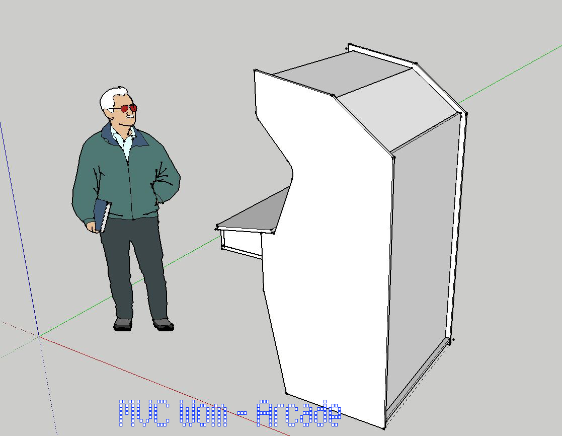

Aus der CAD kann man sich dadurch alle sonstigen maße raus messen die man benötigt, Bohrungen setzen für Schrauben,Lautsprecher,
Joysticks,Buttons usw.
Die CAD Datei enthält das Zusammen gestellte Gehäuse ohne Stützrahmen, der Rahmen kann somit individuell dazu geplant werden.
Es ist so zu sagen das Äußere Grundgerüst im Roh zustand. Alles kann man daran ändern.
Die einzel Teile sind 1x Grupiert damit man sie einzeln weg heben kann ,z.b. zum nachmessen.

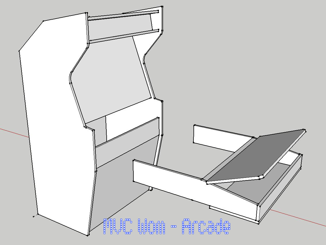

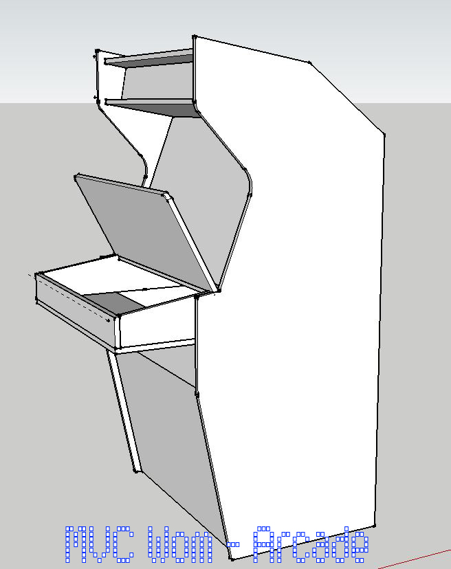

Die Steuerungskonsole hab ich jetzt mal so geplant, der Grund ist , man bekommt das Monster sonst nirgends durch eine Tür.
Man soll sie später durch öffnen von 8 Schrauben heraus ziehen können.
Vorabmaße
Man soll später mindestens einen 37 Zoll Fernseher einbauen können
Die Form des Steuerungspults ist nicht gerade ideal (es ist hässlich) aber es ist noch relativ einfach zu realisieren.
Vorallem ist dadurch das einbauen von Joysticks und Buttons einfacher , und einfacher zu Planen.

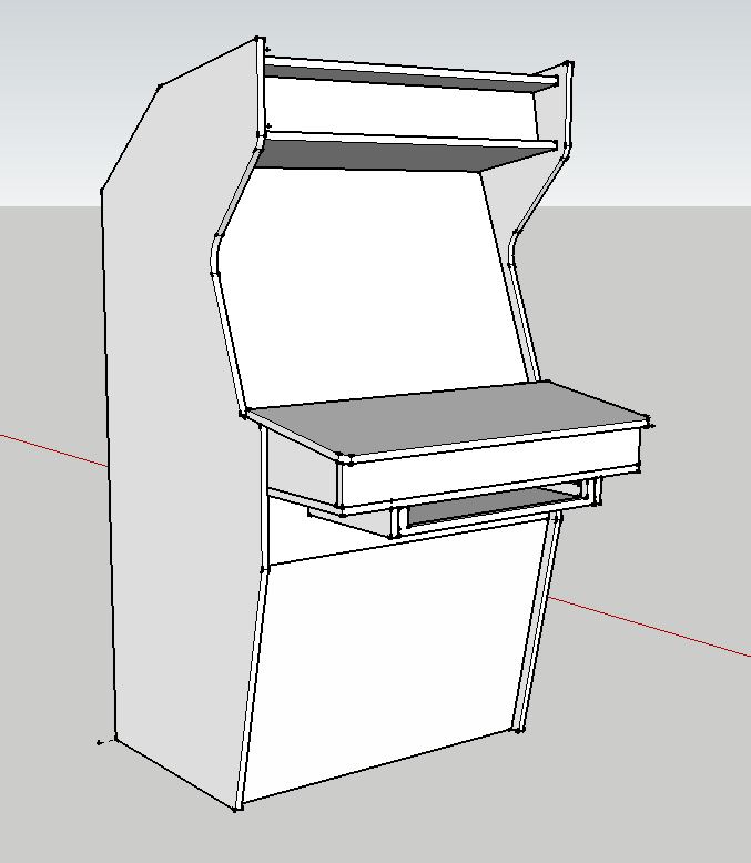

Update: 19.04.2015

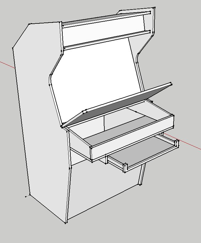

Möglichkeit 2 mit Tastatur Schublade
Die Schubladen Leisten Maße wurden für diese mit eingerechnet: http://www.hornbach.de/shop/Kugelpraezisionsteilauszug-250-410-mm-verzinkt-1-Paar/2463823/artikel.html?sourceCat=S2157
Erklärungsvideo ist auf dieser Seite auch dabei.
Nachteil der Schublade: Wer vor hat an dem Automaten auf einem Barhocker zu Spielen
müsste einen Höhenverstellbaren hocker haben. Die Höhe vom Boden bis zur Schubladen unterkante liegt dann bei 820mm.
Die warscheinlichkeit daß man dann Sehr aufrecht an dem automaten sitzt ist ziemlich hoch ^^
Was denkt Ihr dazu ?
