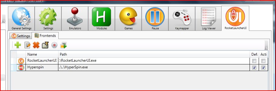

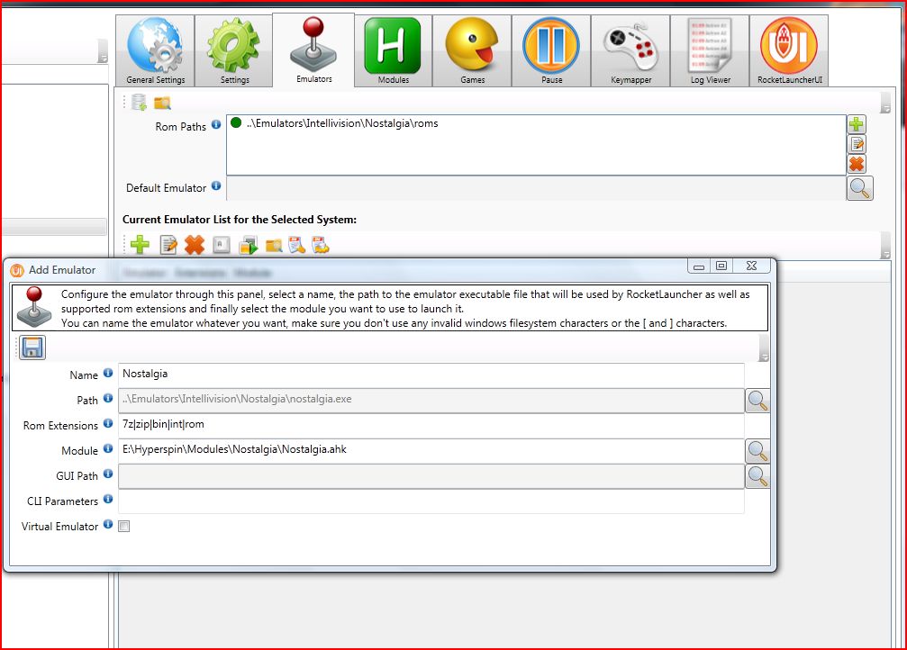

Hab den Fehler gefunden denke ich.
Mein Intellivision hatte das selbe Problem , er fand den Emulator nicht.
Ich mußte Das Frontend zuerst neu angeben.
Das führte dazu daß ich meine alte Emulatoren liste wieder sah.
Dann mußte ich unter Rocketlauncher den Emulator neu einrichten.

Normalerweise sollte man den Default Emulator durch das klicken auf das Lupensymbol auswählen können ...
Das ging bei mir nicht . Er zeigt mir keine Auswahl möglichkeit an.
Darum habe ich in der Emulator.ini direkt den Namen angegeben.
Hyperspin selbst sagt in diesem fall auch , sobald man versucht ein Spiel zu starten ... es ist kein Default Emulator angegeben.

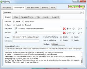

Danke für die Super Beschreibung.. Also habe nun alles wie oben beschrieben kontrolliert und wenn nötig war eingestellt aber leider alles ohne erfolg.. sobald ich Intellivision aus Hyperspin heraus starten will henkt sich Hyperspin auf, so das ich nur noch mit dem Taskmanager Hyperspin beenden kann. Wenn ich aber unter RocketlauncherUI mir den Intellivision Emulator auswähle und dann unter Games ein Rom auswähle und dann auf Launch Selected Game..... klicke startet das Spiel ohne Probleme..
Muss aber auch dazu sagen sobald ich das ganze in meine Hyperlaunch BackUp Sicherung starte.. Startet der Intellivision Emulator mit Hyperspin tadellos..
Nachtrag:
Soo es funktioniert nun doch... habe den Fehler gefunden ... es lag daran das im HyperHQ noch der alte Path zum Emulator selber und nicht zu Rocketlauncher und der Rom Path eingetragen waren ... nun habe ich das angepasst.. und es läuft...
