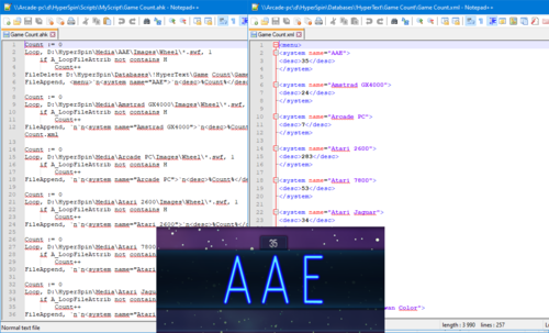

    Счетчик ромов устроен просто, он подсчитывает картинки, для примера в Nintendo 64\Images\Wheel. Проще говоря, картинок должно быть столько же сколько и ромов. Если количество игр (Wheel) изменилось, запускаем "Game Count.ahk" перед запуском HyperSpin, он подсчитает файлы Wheel во всех указанных папках. Доступно два файла для .png и .swf Это можно сделать автоматически при каждом запуске, но в этом мало смысла.

  4. Showing the number of games pre-recorded in a txt file using ahk. AHK counts image files from the Wheel folder. Why Wheel? Because this is just one file format, usually their number is equal to games. And count all sorts of 7z, zip, cue, nes... it is difficult. It is easier to count the number of Wheel.
    I'm not a programmer, but what I would like to do is for Flash to read txt and output the result, so as not to use EDS and HyperMarquee.
    Sorry for my english - google translator.
