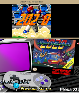

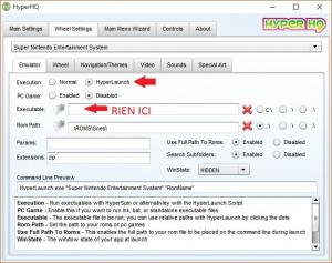

En deux mots et trois images.... je config mon HSHQ de la sorte ma liste de system apparaît et mes jeux aussi par contre je n arrive pas à les faire tourner en appuyant sur la fusée!!!

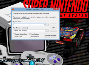

J ouvre hyperlaunch.exe , je fais un test avec une rom snes nickel ça marche

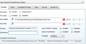

Je configure HyperHQ en sélectionnant le chemin de l executable émulateur ainsi que le dossier des roms.

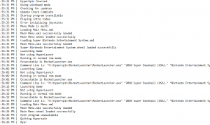

J ouvre HS ça marche , je lance un jeux de la wheel snes et la c 'est la fenetre de l émulateur qui s'ouvre pour faire tourner le jeux avec mon frontend en arrière plan??!!

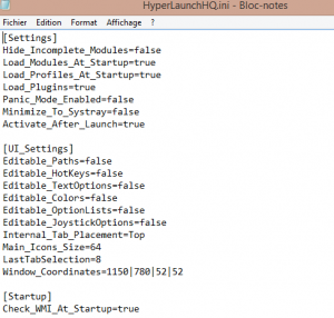

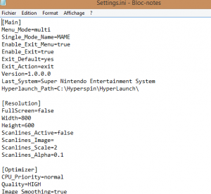

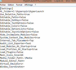

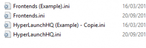

Donc j'en déduis que c'est un problème de config settings.ini mais la je seche voilà ce que j'ai........
je precise que tous mon dossier HS est sur un disque dur externe H: - l'executable qui fonctionne HyperLaunch.exe est dans mon dossier HS
Je ne comprends pas pourquoi il m 'apparait la racine C: dans un setting ini...
C'est comme le setting HQ je les trouve bizarre dans leur structure aucune similitude.
