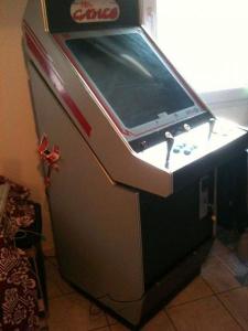

Voici mon mon projets de restauration de borne d'arcade a partir d'une Borne européenne New Game N Styl.
a retrouver ici
https://www.facebook.com/BorneArcadeDarius
J'ai trouver la borne durant l'été 2008, en discutant avec un gars lors d'un anniversaire d'un ami.
il s'averer qu'il avait une borne qui dormais dans son garage, quand j'ai vue la bete toute poussièreuse qui correspondait exactement a ce que je souhaiter j'ai pas reflechis je l'ai embarqué a la maison pour restauration ...
Son propriétaire m'avait avertit d'un probleme d'alimentation ...
j'ai donc entammé ma petite restauration tout d'abord j'ai fait appel au papa d'un ami qui m'a remis au norme l'electricité de la borne, car ca dysjoncté a chaque fois que j'essaié de l'allumer ...
Puis au fur et a mesure j'ai changer les stick d'origine, et bouton, passage de 4 a 6 bouton
J'ai garder le system JAMMA et acheter un J-PAC pour integrer un Ordinateur, a l'origine je tourner sous arcadeos, puis quand j'ai découvert hyperspin je suis passer sous xp et soft 15khz avec driver calamity
Actuellement c'est la partie system qui m'a pris le plus de temps, qu'elle plaisir de personnalisé l'integration de system et le faire fonctionné
j'ai restauré également le pannel puisque il avait deteriorer par les longues heures de jeu dans les bar .. trace de rouillé
Apres avoir parcouru les forum il m'ai venu l'idée de donner un coup de jeune a la borne et j'ai fait faire l'impression d'un vinyl
Apres trois jour de découpe sur mesure la borne a complétement changer en aspect il y a qu'a voir cet photos :
