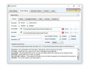

J'ai suivi les étapes mais, je n'arrive toujours pas lancer mes roms sur hyperspin, il n'y a pas d'info dans la video sur hyperHQ. j'ai voulu tester le pack sega model 2 .
dans ce pack, il y a un répertoire Hyperlauch j'utilise Rocketlaucher (enfin j'essaie) ou dois je copier les fichiers hyperlauch. J'ai copier les autres dans les répertoire correspondant dans hyperSpin sauf celui de Hyperlauch.
j'ai configurer hyperHq comme celà:

Bonjour, alors déjà, il va falloir que tu passes par rocketlauncher et non hyperHQ.
Si ton pack contient Hyperlaunch, c'est qu'il est vieux...
Ensuite il faudrait que tu nous donnes plus de renseignement sur ce que tu utilises.
Tu nous parles de pack, mais il n'y a pas de pack préinstallé sur ce site.
Mise à part celui de gigapig, mais je vois que tu n'es pas un membre donc que tu n'y a pas accès.
Je te conseille donc de voir cela avec les personnes concernés (ceux qui ont fait ce fameux pack).
La video que tu sites est réaliser par un membre du site et fait donc référence à l'installation disponible sur le site!
Et pour finir si tu désires une réponse plus précise, une petite présentation serait la moindre des choses. ^^
