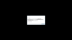

wenn ich zum schluss / eingebe und ein spiel starte kriege ich einen fehler mit autohotkey....

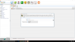

Von welcher Settings Datei redest du denn? Du hast in letzter Zeit ziemlich seltsame Fehlermeldungen, die schwer nachvollziehbar sind.
Ist es die Settings.ini im Settings Ordner?
Hyperlaunch_Path=G:\RocketLauncher\RocketLauncher.exe
So würde es dort bei mir aussehen

Ich würde dir einfach ein komplett neues und sauberes Setup empfehlen, ich blicke da bei dir auch nicht mehr ganz durch ohne es überhaupt mal gesehen zu haben.
Ändere den Punkt von Auto zu Hyperspin bei RocketlauncherUI Plugin.
Mit F6 kommst du in den Fullscreen Modus, der sollte auch bleiben.
