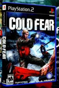

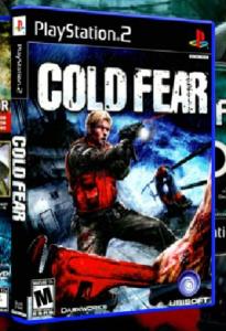

Bonjour,
J'ai un problème de perte de qualité des artworks avec les nouvelles transitions.
Ci-dessous, avec les anciennes (fade, ease, grow...) pas de problème
Mais avec les nouvelles transitions (flip, blur, ....) l'image devient aliasée, ce qui fait que je ne peux pas les utiliser
Qq'un aurait-il une idée comment régler ce problème?
Merci d'avance,

Effectivement je vois une différence! Quand tu dis l'ancienne et nouvelles version. Tu parles de quoi? (depuis la version 1.0???)
Tes Artworks sont en quelle résolution?

J'utilise Photoshop avec des résolutons d'artwork à 450*357,
le résultat est plutôt bon.
Je pensais que la version 1.3.0 d'Hyperspin gèrerait mieux les nouvelles transitions mais non...
C'est comme si ces transitions dégradaient la qualité de l'image...
