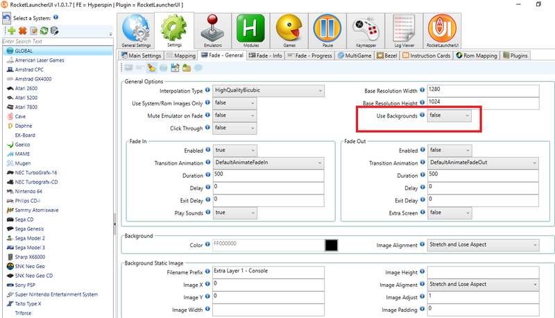

Lo que estás viendo se llama "Fade", y es un agregado opcional que viene con la aplicación "RocketLauncher", que se encarga de gestionar emuladores, pantallas de espera, menúes de pausa, entre otras cosas (los Fades no son algo de Hyperspin en sí). Para desabilitarlo, vas a tener que entrar a la carpeta donde tienes instalado RocketLauncher, y de forma global o para cada sistema, deshabilitar el Fade In (y el Fade Out en caso que también esté habilitado al salir de los juegos).
No tengo mi sistema a mano aquí para guiarte paso a paso a deshabilitarlo, pero puedes esperar a que alguien más responda con los pasos (que son super sencillos), o si quieres, ingresa en el sitio de RocketLauncher para empaparte un poco más en el tema.
En esta imagen debajo vas a ver en qué parte de RocketLauncherUI se encuentra el Fade (ten en cuenta que puedes configurarlo GLOBAL, o para cada sistema que tengas [menu lateral izquierdo]). Para deshabilitarlo tienes que elegir "false" en el campo Enabled dentro de Fade In (no le hagas caso al marco rojo):

@TurbinaFC no se si ya pudiste solucionar tu problema pero, bueno después de mucho buscar en carpeta por carpeta , archivo por archivo lo encontré!!  yo tambien tenia un problema con un emulador de play station 1 al querer abrirlo desde el hyperspin me mandaba la pantalla de carga y se quedaba trabado y en el fondo se escuchaba la música pero no se quitaba,  estuve como loco buscando en foros pero nadie me podia ayudar, en mi caso no tengo el rocketlauncher asi que lo de fade no me ayudaba, hasta que descubrí en la carpeta modules te vas al sistema donde quieras quitar el splash screen o tambien llamado hypersplash.exe , dentro de esa carpeta va a haber un archivo .AHK el cual debes de abrir con el block de notas , te vas a la linea donde dice algo asi " Run, "C:\Hyperspin\Pantalla\Sega CD\hypersplash.exe" " y borras esa linea, tambien tienes que borrar la linea "  Process, Close, hypersplash.exe " y guardas y listo.
Nota: como puedes ver en esta linea " Run, "C:\Hyperspin\Pantalla\Sega CD\hypersplash.exe" " mi pantalla de hypersplash esta en la carpeta pantalla/Sega CD  ya que estoy tomando como ejemplo el sistema de Sega CD, la tuya puede variar en nombre  pero es casi el mismo procedimiento. espero les haya servido de algo. ya que tarde mucho en encontrarlo por mi mismo y lo comparto.
