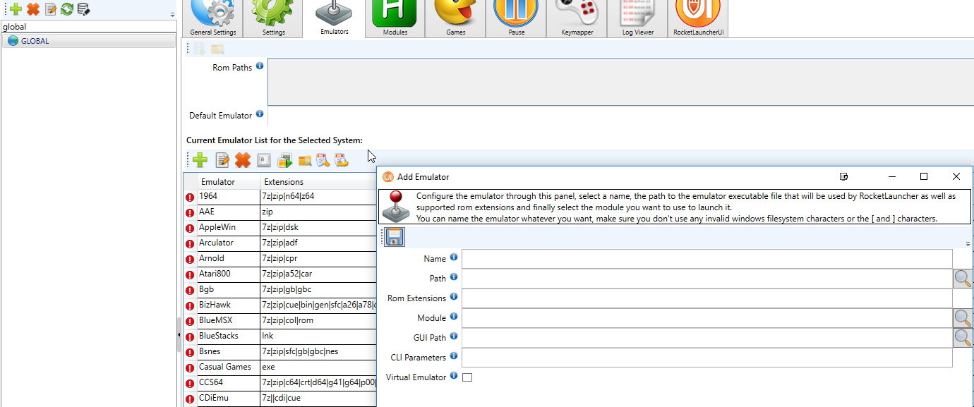

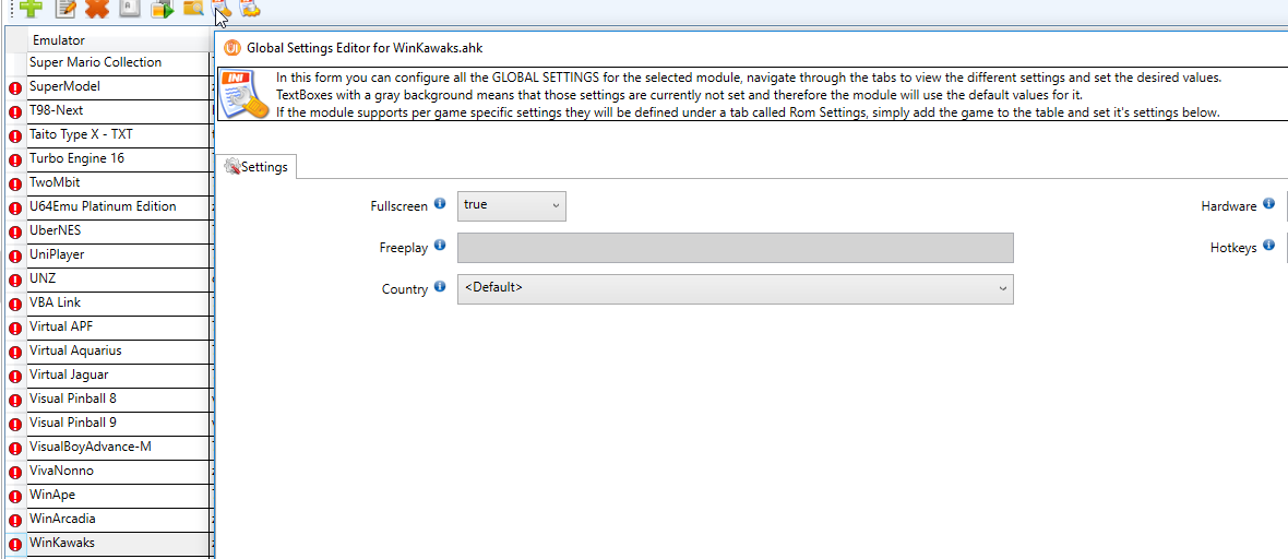

ballewk Posted October 5, 2018 Posted October 5, 2018 Hallo Hab winkawaks für Neo Geo. Läuft soweit auch alles. Nur wenn ich ein Spiel starte bekomm ich das nicht im Vollbildmodus. Wo muss ich das einstellen? Ach nochwas. Wie kann ich ein Emulator einfügen der nicht in der Liste ist. Atari 800 z.b. Gruß Holger
CroCop Posted October 20, 2018 Posted October 20, 2018 Hallo Holger, Im Rocketlauncher musst du erstmal Global als System auswählen, anschließend weiter rechts Emulators. Im neuen Fenster klickst du dann auf das grüne + (Add new Emulator). Und trägst dann alle nötigen Informationen ein. (Siehe Screenshot). WinKawaks habe ich persönlich nie verwendet, aber auch da müsste es irgendwo Einstellungen geben. Versuch doch mal dort, wo die Emulatoren zu finden sind, WinKawaks auszuwählen und dann "Edit Global Module Settings" zu öffnen. Dort gibt es den Punkt "Fullscreen" und sollte auf <Default> stehen, setz den mal auf "true".
