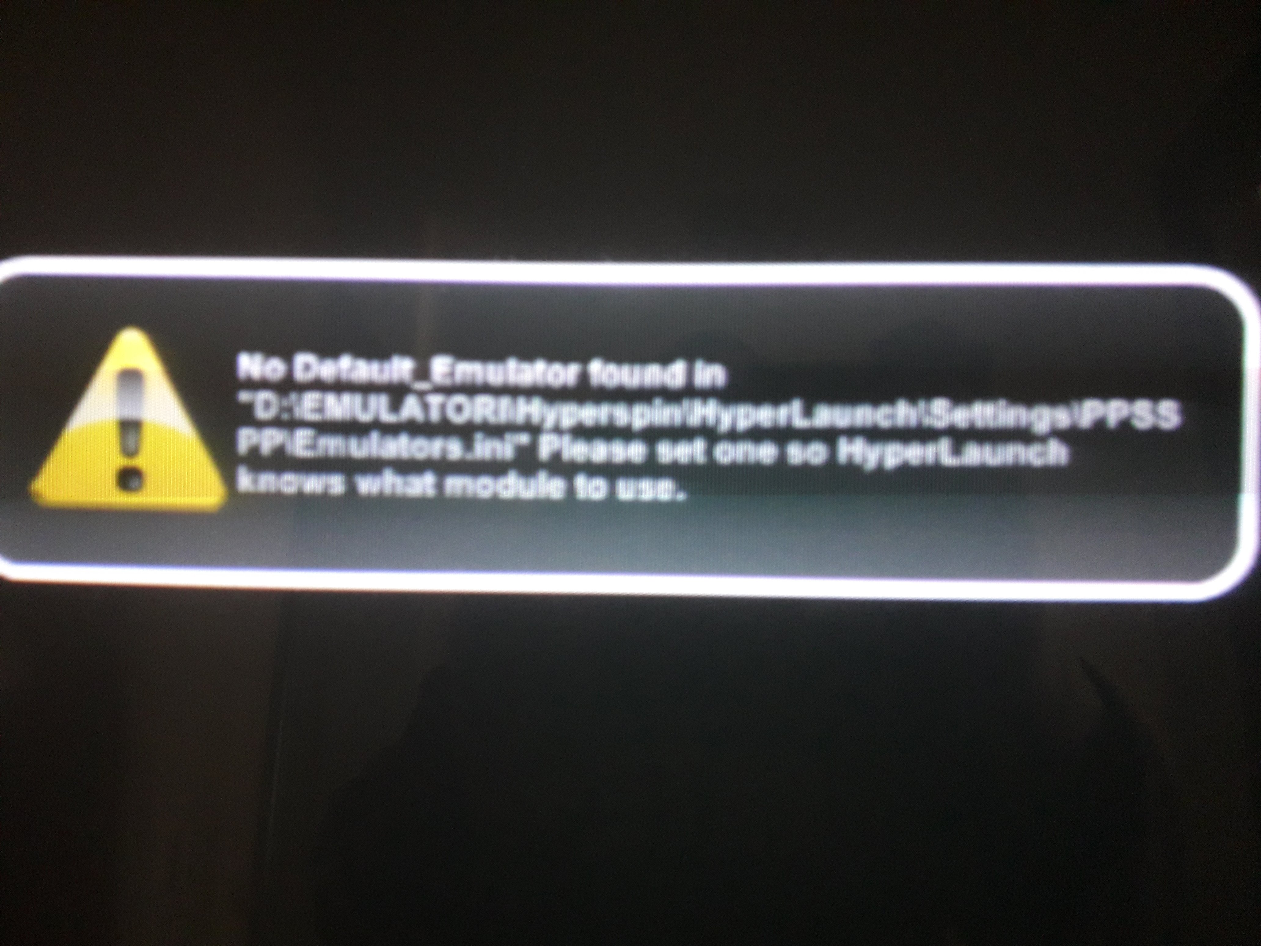

massimo1983 Posted January 25, 2019 Author Posted January 25, 2019 Ciao, Ho fatto quello che mi ha detto ma non riesco a fare nulla (lo schermo rimane nero) . Sto lavarondo tutto tramite l'eseguibile di task manager un po' bricoso ma riesco a fare quasi tutto. - ho installato due emulatori AAE , PSP , ma quando faccio partire un gioco mi appare un messaggio. Cosa devo fare ?
DomusdelCapo Posted January 25, 2019 Posted January 25, 2019 MASSIMO1983 PREGUNTA: ¿Cómo salgo de Hyperspin con el teclado? ¿Cuál es la combinación de teclas? Respuesta: HQ >> CONTROLS >> EXIT >> Asigna la tecla "Escape" HQ >> MAIN SETTINGS >> STARTUP/EXIT >> ENABLED "EXIT MENU" -> EXIT DEFAULT (YES) ENABLED "EXIT HYPERSPIN" --> EXIT ACTION (EXIT) Problema en RL La versión básica como esta integrada y la interfaz HS a RL no lo encuentra "HL y sus dependencias ya son obsoletas típico problema" Rutea esto of the settings Hyperlaunch_Path = E: \ RL \ RocketLauncher.exe o donde tengas el ejecutable de RL. olvídate de HL usa el RLUI para agregar sistemas problemas en la asignación de rutas.
