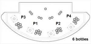

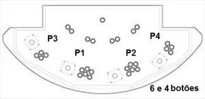

KakaXP Posted June 4, 2014 Author Posted June 4, 2014 Mais uma duvida então.... o certo é deixar player 3 e 4 com 4 botoes de ação e player 1 e 2 com 6 botoes de ação ? pq em jogos com 4 players, acho q soh o mame tem e os jogos não usam mais que 4 botoes por player correto ? ou deixo todos com 6 botoes ? upei 2 imagens de exemplo obrigado a quem possa me ajudar
albert Posted June 4, 2014 Posted June 4, 2014 koringaxp said: Mais uma duvida então.... o certo é deixar player 3 e 4 com 4 botoes de ação e player 1 e 2 com 6 botoes de ação ? pq em jogos com 4 players, acho q soh o mame tem e os jogos não usam mais que 4 botoes por player correto ? ou deixo todos com 6 botoes ? upei 2 imagens de exemplo[ATTACH=CONFIG]41696[/ATTACH][ATTACH=CONFIG]41697[/ATTACH] obrigado a quem possa me ajudar Não existe certo ou errado nessa parte e sim "o gosto de cada um" se você pensa só no mame vai de 4 botões mais olhando para jogos de PC dentre eles o Street Fighter X Tekken terá que usar 6 em cada player ou até 8 botões. No PC Games tem vários jogos para 4 players com todo tipo variado de botões.
