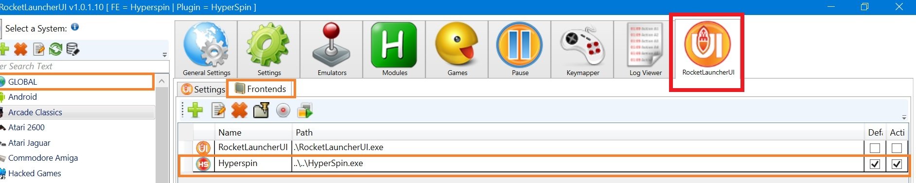

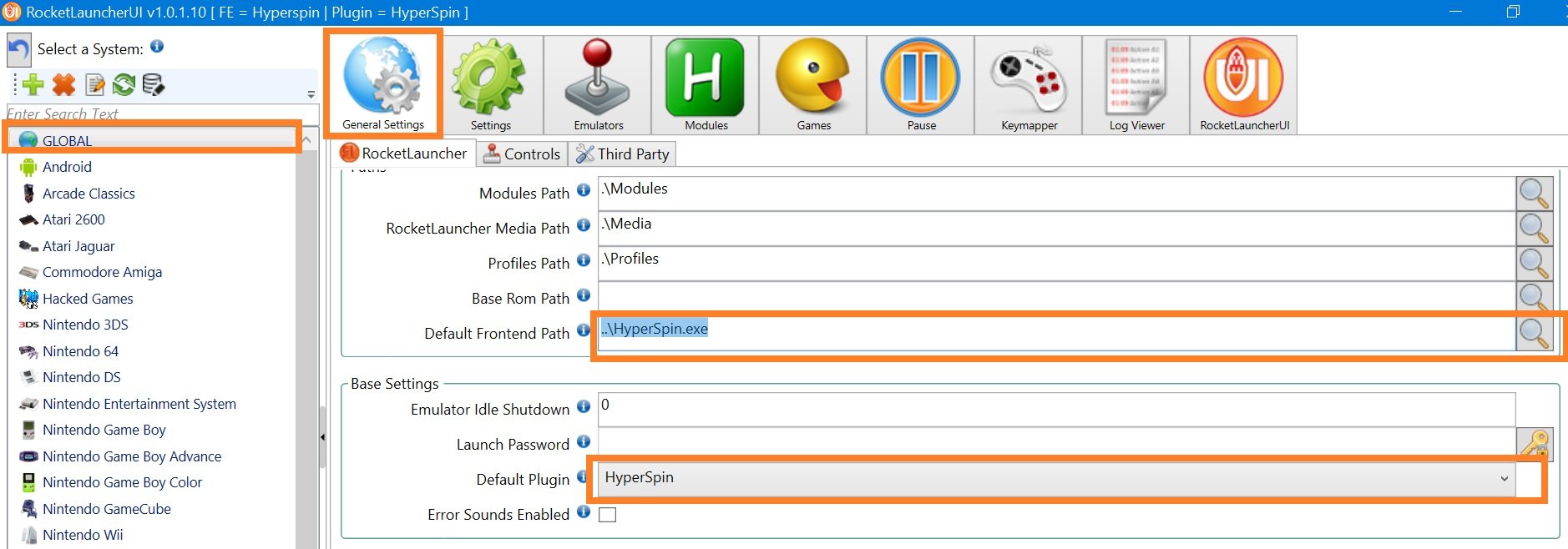

Aorin Posted September 5, 2019 Posted September 5, 2019 Normalmente isso acontece por alguns motivos simples, por exemplo, o Hyperspin ou, no caso do launcher, o RocketLauncher precisa ter instalados algumas coisas, no meu caso, quando uso um novo Windows preciso verificar se tenho todos os Redists x86 ou x64, Netframeworks recentes, pelo menos do 3.5 até o mais atual. Autohotkey para os scripts, a fonte básica do RocketLauncher BebasNeue, verificar em Settings.ini se o caminho do RocketLauncher.exe está correto, recomendo deixar o caminho relativo que se torna portátil dessa forma "hyperlaunch_Path=.\RocketLauncher\RocketLauncher.exe", lembrando que este arquivo que estou falando fica na pasta Settings na mesma onde está seu Hyperspin.exe, lá dentro existe o Settings.ini. Você também pode entrar no RocketLauncherUI e confirmar se ele está usando o Hyperspin como plugin principal como nas fotos abaixo: Aorin
