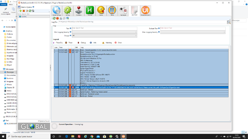

mcontrerasjaen77 Posted April 6, 2020 Posted April 6, 2020 Amigos soy nuevo en esto y yo estoy volviendo loco para cargar algún juego de cualquier emulador. llevo ya varios dias modificando HQ y Rocketlauncher y nada. Me aparecen todos los emuladores y juegos en Hyperspin pero a la hora de ejecutarlos, me sale una frase: No se puede encontrar el Lanzador. No conseguiremos solucionar esto. Alguien me echa un cable por favor?
mcontrerasjaen77 Posted April 6, 2020 Author Posted April 6, 2020 Ahora quiere ejecutarse pero me sale esta pantalla, que no se donde narices se modifica la rutaaaaaaaa. Alguien echa una mano por favor?
Spawk Posted April 7, 2020 Posted April 7, 2020 14 hours ago, mcontrerasjaen77 said: It is looking on g: But your HS is on h:
Spawk Posted April 7, 2020 Posted April 7, 2020 Also you are not connected to rocketlauncher. You have no systems along left side. Check settings here:
