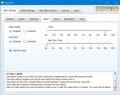

Quando para de procurar um jogo na roleta e se ficar um período sem mudar de jogo a roleta começa a passar pelos títulos dos jogos de forma rápida e pára de repente e até passar mais um tempinho e começar a girar novamente. Assim não tem como ver um vídeo do jogo por inteiro. Alguém sabe como corrigir esse erro?
Expand
Tenta ativar a opção "Wait for video" no HyperHQ.
Aorin
Obrigado pela dica. Tentei, mas continuou rodando a roleta. Através do que você disse olhei esta aba e desativei "Attract Mode" e funcionou. Muito obrigado por me ajudar
