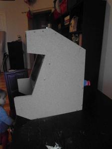

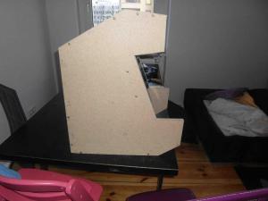

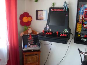

supermorenagirl Posted January 31, 2012 Author Posted January 31, 2012 Hallo newer das ist schön einen aus deutschland hier kennen zu lernen. Ich komme aus dem schönen Berlin. Ich baue gerade mir eine Arcade Bartop Maschine. Heute Abend Lade ich ein paar Bilder mal up. Bin gerade mit dem Case fertig geworden und überlege gerade wie ich wo die Joysticks positioniere. Habe hier auch alle für 2Player zu liegen bin aber der Meinung das ich das vom platzt nicht hinbekommen werde. Als Test benutze ich gerade mein iMac 2.7 GHz. Das Endmainbord Suche ich gerade bei eBay. Sollte wohl ein Core Duo 2,8-3,4 8 Gig RAM und einer Grafik Karte so um die 256-756 mb sein. Ein Netzteil Suche ich auch mit ein bisschen Power wegen der Beleuchtung. Habe Joystick und Buttons in grün Chrom aus England. iPac 2 und ich weiß nicht genau aber ich glaube auch was für die Buttons zum steuern habe ich auch gekauft. Ja das ist erst mal so das gröbste. Nun zur software wie schon beschrieben sollte das Cab was für mich und die Kinder sein. Also will ich gerne Snes Sega Mega Drive Nintendo64 Neo Geo und vor allem Dreamcast. Die Emu's zb Snes habe ich im hyperspin configuriert. Den rompfad auch.wenn ich dann im hyperspin reingehe dann kommt die Liste welche Games in der xml stehen. Was für Möglichkeiten habe ich meine Games reinzubringen ohne alles per Hand rein zu kopieren. Und muss ich irgendwelche config's beachten beim Snes emulator. Wie gesagt heute Abend sind die Bilder online ich bin dann zu Hause und setzte mich dann noch mal ran an hyperspin Software. MfG mOrena

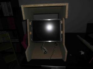

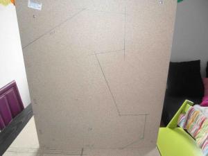

supermorenagirl Posted January 31, 2012 Author Posted January 31, 2012 so ich hoffe das klappt jetzt mit den Bildern. Also die Schrauben habe ich ersetzt durch senkkopfschrauben. Das fehlende Obere Brett für die Beleuchtung ist auch schon drinne, ich überlege was ich da rein packen soll. 12 Volt Leuchtstofflampe evtl. Sound habe ich mir bei Ebay ein 2.1 Sound System auf 12 Volt Basis gekauft. Ich überlege mir ob ich nicht auf dem Bild 3 Gut zu sehen ein Loch reinfräse und dieses von innen noch mal zu mache mit einem lichtband. Layout darf ich leider nicht aussuchen das ist von meiner Frau die Aufgabe, denn sie will es Kindergerecht haben. So denn noch mal Zur Software wie gesagt leider muss ich Windoof benutzen ( bin macOSX user und hasse Windoof, bin auch zu dumm dazu ). Da problem ist einfach ich kenne die Emulatoren der folgenden Systeme nicht: SNES = zsnesw soll wohl der beste sein muß ich da was beachten? Sega Megadrive = MAME wohl aber damit komme ich gar nicht klar Sega Dreamcast = nullDC aber stürtz bei mir ab läuftnicht Neo Geo = MAME wie oben evtl aber ein einfacherer Gameboy Advance = VisualBoyAdvance im Hyperspin nicht probiert Nintendo 64 = Projekt64 im Hyperspin nicht probiert Filme Schauen wäre auch nice = Keine Ahnung Und evtl ne Jukebox = Keine Ahnung Joypad wie ich schon erwähnt habe evtl bleibt es wegen Platzmangels ein 1 Player Bartop aber selbst da ist mir die Anordnung sehr wichtig. Beim Snes zb halte ich entweder Grün oder eine der L R Tasten immer gedrückt. Deswegen finde ich die nebeneinander 2 reihen nicht von Vorteil wird aber oft wohl benutz. ja das wäre es erstmal für heute Abend habe ja viele fragen freue mich auf Antworten. MfG mOrena

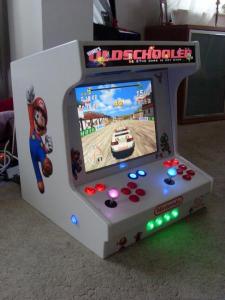

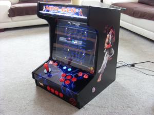

newer Posted February 2, 2012 Posted February 2, 2012 Das i-pac geht natürlch auch. Zur Beleuchtung deines Marquees am Automat würde ich dir zu dieser Lösung raten, habe ich selber in allen meinen 10 Automaten verbaut. Ja ich habe schon 10 Automaten gebaut in den letzten Jahren, ist ne Sucht denke ich.... Diese Kaltlicht Kathoden sind optimal dafür geiegnet und erzeugen auch keine zusätzliche Wärme im Gerät. http://www.ebay.de/itm/Revoltec-Kaltlicht-Kathoden-Twinset-Weis-30cm-/250926757319?pt=Modding&hash=item3a6c6675c7 Denke auch an die Abführung der warmen Luft die im Gerät ensteht. Hierzu kannst du diese Lüfter verbauen, Optimal dafür, super Preis und sehen noch sau cool aus. Gibts in Blau, Rot, Gründ und Regenbogen Farben.... http://www.ebay.de/itm/2-x-120mm-Modding-Lufter-LogiLink-4-blauen-blau-LED-/150400623956?pt=Modding&hash=item2304936554 Ich würde dir insgesamt 4 Lüfter empfehlen, 2 oben auf dem Gerät die die Warme Luft absaugen und 2 hinten an der Rückwand die kalte Luft ins Gerät führen. Das was du meinst mit abgerundeten Dingern die reingefrässt werden heissen in der Fachsprache T-Molding. Sind nicht einfach zu bekommen musst du mal googeln aber sehr oft nur über USA zu beziehen. Was die XML angeht, dafür gibt es natürlich ein Programm um deine Spiele Liste zu erstellen, die musst du nicht von Hand mühsam erzeugen. Das Programm heisst: HyperROM2XML und kannst du hier auf der Seite downloaden. http://www.hyperspin-fe.com/forum/downloads.php?do=file&id=3519 Falls du Videos der einzelnen Spiele haben möchtest für dein System oder Boxart (Originalverpackungen der einzelnen Spiele) kannst du dich auf Emumovies anmelden, dort gibt es von A - Z alles was das Spieler und Sammler Herz begehrt. www.emumovies.com Bin schon gespannt auf deine Fotos. Wünsche dir gutes gelingen und bis bald.

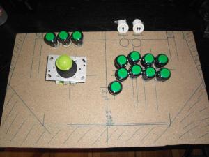

supermorenagirl Posted February 6, 2012 Author Posted February 6, 2012 so da bin ich wieder ein bisschen stress mit Arbeit und wir haben Nachwuchs bekommen,aber trotzdem kam ich mal kurz dazu was hin zu kritzzeln. Die Aussparungen in der Front sind zum halt nach vorne die gehen in die backen vom Gehäuse rein wo der Monitor hängt. Ich will das Joypad nach hinten aus lösen damit meine Kinder nicht ungemerkt dran rumspielen. so habe im Moment andere Sachen im Kopf melde mich aber zum Ende der Woche wieder. Habe mir 4x die hier gekauft http://www.ebay.de/itm/160642415718?ssPageName=STRK:MEWNX:IT&_trksid=p3984.m1497.l2649#ht_4418wt_907 mfg

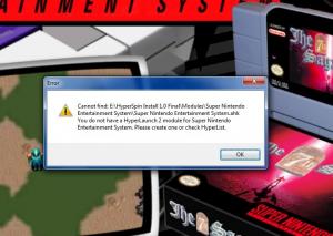

onadur Posted November 1, 2012 Posted November 1, 2012 ich könnte auch mal hilfe gebrauchen verstehe das ganze eigendlich soweit habe nur gerade ein problem... ich weiss nicht warum dieser fehler auf einmal auftaucht, wäre echt nice wenn mir da jemand helfen könnte... zudem habe ich ein weiteres problem mit HyperSync das mir einfach keine videos synchronisieren will und teilweise auch Cover usw "auslässt" (beide logins funktionieren perfekt!) würde mich wirklich riesig über hilfe freuen auch gerne via teamviewer oder ähnlichem
RodentVienna Posted November 4, 2012 Posted November 4, 2012 steht direkt da - zwei möglichkeiten: - im angegebenen pfad befindet sich kein AHK script - falls das AHK script doch dort ist, ist es für HL1 und nicht HL2. lg alex
