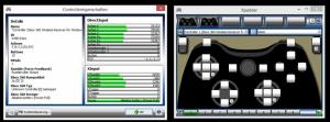

edit: das Controller Problem ist sogar noch schlimmer
Beide Controller haben eigene XInput Eingaben, jedoch akzeptiert Xpadder bei beiden Controllern unter DirectInput lediglich nur einen einzigen Controller. Ich habe ein Bild zur Verdeutlichung mal angehängt.

Hi, gerne! Wegen Xpadder kann ich dir leider nicht weiterehelfen, blick das ja selber nicht so recht ;) D3Dx9_42.dll. einfach DirektX installieren dann hat sich das erledigt! Wenn nicht lad die fehlende .dll bei dllfiles und hau die in den Windows System32 Ordner. Oja, kann das gut nachvollziehen mit der Einstellerei :) Hab ja den Fehler gemacht und alles auf HL1.0 eingestellt, dann gemerkt das es ja schon 2&3... gibt :) Also alles für die Katz und nochmal neu gemacht. Bin seit gut einem Jahr mit der Setup beschäftigt, soweit aber auch fertig jetzt... Brauch eine Hyperpause :) Viele Systeme hab ich wieder rausgeworfen aus meiner Setup, Systeme von denen ich noch nie etwas gehört brauch ich auch nicht. Steig da voll durch mittlerweile also wenn du etwas bestimmtes suchst sag bescheid!

01. Daran bin ich selber verzweifelt & froh das ich Hyperspin mit Xpadder bedienen kann ;)
