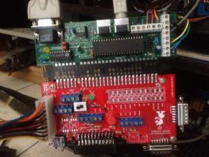

Aujourd'hui test du supergun de chez smallcab relié au J-pac de chez ultimarc
le supergun est un adaptateur qui permet de relie un PCB d arcade a une Tv cathodique par peritel
le J-pac permet de relier un Pc a une borne d arcade
Les deux ensemble ont l air de fonctionner parfaitement.
Je vais opter pour cet solution car mes test de fabrication de câble vga vers peritel n a pas marcher et jamma vers peritel aurait pu fonctionner ( écran noir et blanc ) mais ça faisait moin propre. la au moin c est solide et propre

j espere ! en tout cas j'ai tout sous la main, par contre j'ai lancer des jeux sous mame est j'ai un decalage d'image alors que je ne l'ai pas sous hyperspin .... une sorte de barre noir sur la droite du coup j'ai un affichage rogné a gauche
des idées ?
t'utilise apparemment pas le meme mame sous hyperspin et en dehors... (peut être mameui sous windows?!). Si tu utilise par exemple groovyume dans ton hyperspin, l'affichage sera nickel, mais en passant sous windows avec mameui, il prendra la resolution de ton fichier .ini correspondant à ton jeux, donc décalage si la fréquence n'est pas adaptée... Dis nous en plus pour pouvoir isoler le problème ;)
