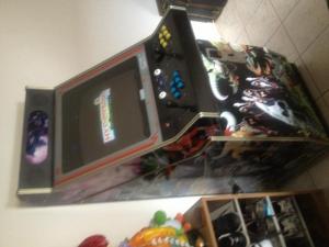

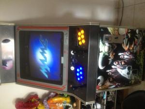

Vous me faite plaisir, du coup je vais peut etre faire un Blog ou une page facedebook avec de meilleurs photos et les réalisations pas a pas de la borne d'origine jusqu'a la transformation actuel

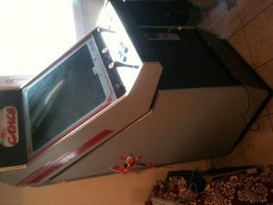

car quand je l'ai recuperer elle ressembler a ca :

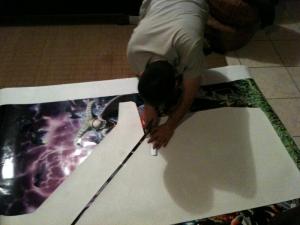

j ai d'abord fait des patrons sur mesures en cartons blanc puis découper a l'aide des patrons
fignolage de decoupe une fois coller sur la borne avec un cuteur qui tranche parfaitement

Pour la borne c'est une New Game N Styl d'origine ou j'ai appliqué les sticker

j'ai fait imprimer sur papier vinyl par un gars sur un forum qui proposé le service, j'ai recu le roulo j'ai fait les decoupe a la main sur mesure, ca était une galère pendant 3 jours

salut j'ai customisé ma borne en ghost n goblin new generation ! a partir d'une vieille N styl, tu veux des photos ?
