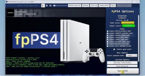

An open-source PS4 compatibility layer (emulator) written with Free Pascal
Ce projet est actuellement à ses débuts et a été lancé pour le plaisir.
Bâtiment
  • Compilateur Free Pascal : 3.3.1 (utiliser fpcupdeluxe avec trunk), x86_64 uniquement.
  • Lazarus : version 2.0.0 et supérieure, x86_64 uniquement.
Configuration minimale requise
  • Système d'exploitation : Windows 7 SP1 x64 et versions ultérieures
  • Processeur : x64, prise en charge AVX2
  • GPU : prise en charge de l’API Vulkan
Suivi de la compatibilité des jeux
https://github.com/red-prig/fpps4-game-compatibility/issues
Agencement des commandes
Pour passer en mode plein écran sans bordure, appuyez sur Alt+Entrée.
fpPS4 prend en charge nativement les manettes compatibles XInput. Vous pouvez reconfigurer les boutons en appuyant sur Échap pendant l'émulation. Vous pouvez également utiliser un clavier comme périphérique d'entrée. Le pavé tactile d'une DualShock 4 est émulé par la souris.
