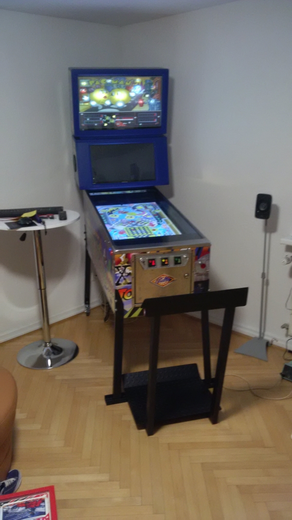

Vor ein paar Jahren hab ich mir einen alten Pin gekauft, den hab ich umgerüstet und in der Folge ein komplett neues Gehäuse gebaut. Das Teil hat jetzt ddrei Monitore, über 600 Pins (Tendenz steigend) und ist im Grunde fast fertig. Aus diesem GRunde ist jetzt die Mame Maschine dran und ich hab bereits eine Festplatte erhalten, auf der fast 2 TB ROMs, Mediadateien und anderer Kram liegen.
Ich hab jetzt keine große Lust, die Daten ungefiltert in ein sauberes Cab zu übernehmen, ich wills ja selber blicken. Allerdings denke ich, dass die Datenflut, die ich s so habe, eine recht gute Grundlage sind, um mit dem System zu beginnen.
Meine Ausgangsbasis ist ein Core i5 mit 4 GB RAM und einer 500 MB Platte, zusätzlich hab ich schon mal ne 1 TB Platte hinzugefügt. Grafikkarte ist noch die Onboard, könnte man aber ändern. Betriebssystem ist Windows 7.
Zur Steuerung wird ein I-Pac 4 verwendet, im Moment noch nicht mit den Joysticks und Buttons verbunden.
Das System sieht aktuell so aus wie in Bild 1.
Das ist erst der Prototyp, da war der IPac auch verbunden, allerdings mit war das ein XP mit einer DOS CD und ein paar Spielen, nur um mal zu schauen, was so geht. Diesen Quick and Dirty Entwurf werde ich erst mal für die Entwicklung nutzen und später dann ein komplettes Cab bauen, das folgende Eigenschaften besitzen soll:
Wichtig sind zwei Spiele: Defender und Gauntlett, der Rest ist NiceToHave (Aber weil ich es kann, mach ich es auch :-)

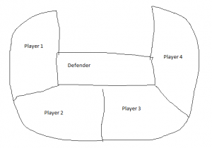

Damit ist das Layout der Konsole schon festgelegt. Es wird also folgendermassen aussehen:
Ähnlich dem Prototypen wird das System eine Defender Console haben, auf der man Defender spielen kann.
Gauntlett ist ja ein vier Spieler Game, also benötige ich noch eine weitere Konsole, die für vier Spieler ausgelegt ist. Hier schwebt mir eine Mame Konsole vor, welche das Mame Layout für vier Spieler bereitstellt und quasi um die Konsole des Defenders "herumgelegt" wird.
Damit ihr euch ein Bild machen könnt, hab ich mal Bild 2 hochgeladen
Bitte fragt jetzt nicht, wie das am Schluß aussehen soll/wird, ich ab da schon eine Idee im Kopf, muss nur noch realisiert werden. Wenn es so wird, wie ich es mir vorstelle, dann wirds der Hammer :-) (logisch, oder)

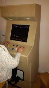

Den ersten Pin hab ich umgebaut wie in Bild 3, nachdem mir das mit dem Kopf nicht so gefallen hat, hab ich einen neuen Kopf gebaut, der einen 27 Zoll und 22 Zoll Monitor aufnehmen kann
Nachdem aber der Body noch mit einem Decal verziert werden sollte, dachte ich mir, warum das mit einem alten Body machen und hab den ganzen Body einfach nachgebaut.
Zufällig ist mir dann noch ein Body über den Weg gelaufen und weil ich keine Wozi Tisch hatte, hab ich den Pin gleich mal umgebaut:
Blöderweise ist mir dann auch noch die Stehlampe im Wozi auf den Keks gegangen und meine Tochter steht auf Tron :-)

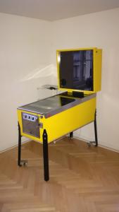

Also, der gelbe Pin war ein Leergehäuse für 120€, Moinitore im Kopf hatte ich noch ein paar rumliegen, die ich dafür geschlachtet habe. Das Playfield ist ein 39Zoller, der genau ins Gehäuse passt. Hat knapp 400€ gekostet. Einen alten Core i5 hatt eich auch noch, den hab ich erst mal hergenommen, für die erste Installation, dann noch den Ipac und ein paar alte Boxen.
Da ich das meiste hatte, war es rlativ günstig.
Der blaue ist dann schon etwsa teurer geworden, Asius Gamerboard, Core i5 aktuelle Generation, Nvidia GTX 980 (glaub ich) 8 GB RAM, und dann noch den PinAna1 für die analoge Umsetzung des Plungers. Außerdem einen 27 Zoller für den Kopf oben und einen 22 Zoller für unten (hab ich aber beide günstig für 50 € geschossen, der 22 war  teurer :-) Klar, dann noch das Holz für den Body und den Kopf, eine ganze Menge Kleinteile wie Schlösser, Beinschrauben, Füße und Rollen und den Stuhl dazu.
Ich schätz mal, dass es so über die Zeit knappe 3000€ zusammen gekommen sind. Und mit Zeit meine ich etwas mehr als 3 Jahre.
