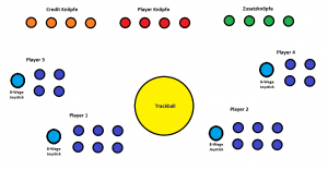

langsam neigt sich das Jahr dem Ende zu und es steht an, dass ich meine Mame Kiste mal in eine Richtug entwickle, die es erlaubt, damit zu spielen. Gelplant ist eine Konsole für bis zu 4 Spieler. Ich denke, dass ich das Setup wie auf dem Bild zu sehen, wählen werde.

Ich fasse jetzt also mal kurz zusammen was ich so brauchen werde:
auf jeden Fall mal zwei dieser niedlichen Teilchen
 arcade-lightgun-aimtrak-blue.jpg AimTrak Lightgun, blau oder arcade-lightgun-aimtrak-black.jpg AimTrak Lightgun, schwarz (Je 2 USB Anschlüsse, also 4)
dann brauch ich noch ne ganze Menge arcade-pb-sl-blau.jpg Pushbutton SL, blau oder so ähnlich
außerdem den Zeitgenossen: arcade-tb-utrak-cblue.jpg U-TrakBall, blau klar 1 Mal USB
vermutich zwei, die durchdrehenarcade-spinner-tornado-l.jpg Tornado Spinner, lang 1 Mal USB, also 2 Anschlüsse
und vier von diesen Spielzeugen: arcade-joyst-ultrastik.jpg UltraStik 360 je  1 Mal USB, also 4 Anschlüsse
macht in Summe 11 USB Anschlüsse, die belegt werden, dazu kommen dann noch die Anschlüsse für Tastatur, Maus, IPac und ggf. Lautsprecher und vielleicht noch zwei zur Reserve
15 USB Anschlüsse, das ist ein Wort. Mal sehen, was ich da für einen Replikator nehmen kann, oder ob ich eine Batterie USB PCI Karten einbauen muss, um auf die Anzahl von 17 USB Anschlüssen zu kommen.
Einkaufszettel bis hier: ca. 800 Euro
+ Rechner + Bildschirm + Cab + Folie + Kleinteile + sonstiges und unerwartetes = ca. 2500 €
Gulp und glucker, das wird ein spannendes neues Jahr
Hoffe, ich hab nichts vergessen, oder fällt euch noch was ein?
