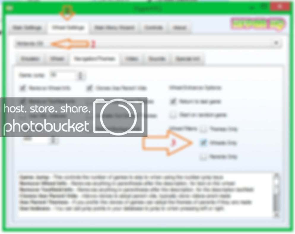

Existem várias formas para exibir apenas os 4 games que você quer.
Caso você tenha os logos que aqui no fórum chamamos de "wheels", vamos supor que você tenha esses 4 logos para esses 4 games, basta entrar no HyperHQ e seguir a imagem que criei abaixo.
Caso você tenha mais logos (wheels) do que esses 4 que quer exibir, mova para uma pasta à parte ou remova eles para não atrapalhar.
Lembrando que esse é um dos modos que você pode optar, e também o mais simples, caso tenha dúvidas, mantenha este tópico atualizado.
