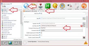

1) Configurar o mapeador (xpadder) e nomear o "profile" do frontend como "HyperSpin".
1-1) Escolher o sistema "GLOBAL";
1-2) Acionar a aba/opção "General Settings";
1-3) Acionar a sub-aba/opção "Third Party";
1-4) Nomear o "profile" do frontend como "HyperSpin" e configurar o mapeador (xpadder).

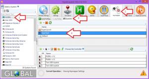

2) Criar o "profile" do mapeador (xpadder) e associá-lo ao frontend:
2-1) Escolher o sistema "GLOBAL";
2-2) Acionar a aba/opção "Keymapper";
2-3) Acionar a sub-aba/opção "Xpadder";
4-4) Criar/associar o "profile" do frontend como "HyperSpin".
OBS: Este "profile" será ativo APENAS quando um o usuário acionar a opção de sair do emulador e retornar para o Hyperspin. A fonte dessa informação é esta: (https://sites.google.com/site/hyperlaunch2/home/features/keymapper#TOC-Front-End). Para que o "profile" do frontend seja acionado quando o Hyperspin é iniciado, é necessário a atividade seguinte.

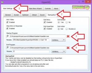

3) Configurar o HyperHQ para iniciar o Xpadder quando o Hyperspin for iniciado:
3-1) Acionar a aba/opção "Main Settings";
3-2) Acionar a sub-aba/opção "Startup/Exit";
3-3) Informar o executável do Xpadder; Em "param" deve ser informado como primeiro argumento o caminho absoluto do "profile" referente ao frontend entre aspas e o segundo argumento /M (para sobrepor a alguma configuração anterior caso o Xpadder esteja ativo).
Exemplo:
"D:\HyperSpin\Hyperlaunch\Profiles\Xpadder\HyperSpin\PS360+ v1.2\p1" /M
3-4) Informar o executável do Xpadder para que ele seja fechado ao sair do Hyperspin; O argumento /C fecha-o.
