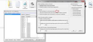

Hola, creo que este tema ya paso, pero si supuestamente su problema es JoytoKey o Xpadder por que no lo congifuras para que inicie en modo minimizado ? Yo utilizo JoytoKey y lo configure asi:
Saludos ¡¡
