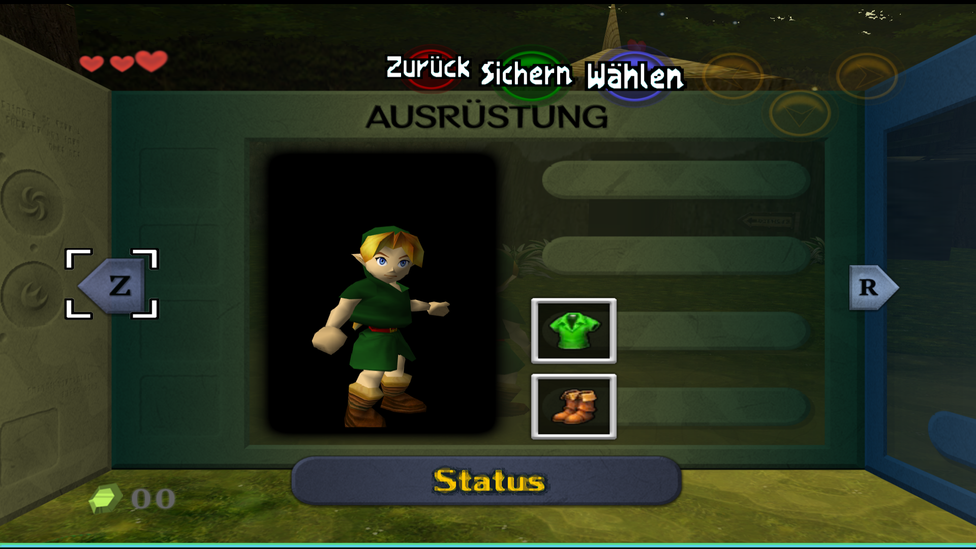

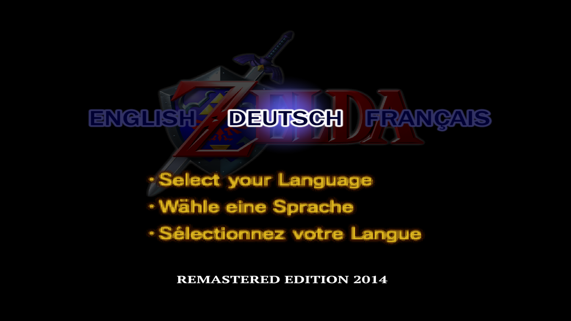

Ziel dieser Anleitung ist es, HD Texturen zu laden und Spiele die keine Texturen verwenden, besser aussehen zu lassen. Optional erkläre ich noch, wie man Pokemon Stadium 1 & 2 mit seinen Gameboy / Gameboy Color spielen starten kann. Ich werde von allen Einstellungen Screenshots zeigen, damit man genau sieht, wo was zu finden und umzustellen ist.
Es sei dazu gesagt, dass mit den unten stehen Einstellungen nicht jeder Rechner zurechtkommen wird, vor allem Leistungsschwache werden an ihre Grenzen kommen. Versucht daher einfach die Einstellungen nach und nach runterzuschrauben bis es bei euch spielbar ist.

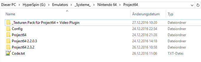

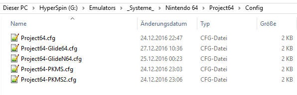

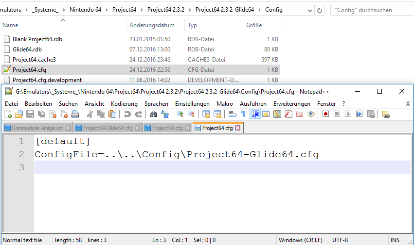

Als erstes legen wir fest wo die Konfigurationsdateien gespeichert werden. Leider ist es standardmäßig so, dass alle 5 Ordner sich den gleichen Pfad nehmen und somit immer alle Änderungen überschreiben. Damit das nicht passiert, muss der Config Ordner erstellt werden, ich nenne diesen jetzt einfach mal Hauptconfig Ordner. Damit dort alles gespeichert wird, muss in der Project64.cfg in allen Ordnern angepasst werden.
Inhalt der Project64.cfg vom Project64 2.3.2 Ordner [default]
ConfigFile=..\..\Config\Project64.cfg
Inhalt der Project64.cfg vom Project64 2.3.2-Glide64 Ordner [default]
ConfigFile=..\..\Config\Project64-Glide64.cfg
Inhalt der Project64.cfg vom Project64 2.3.2-GlideN64 Ordner [default]
ConfigFile=..\..\Config\Project64-GlideN64.cfg
Inhalt der Project64.cfg vom Project64 2.3.2-PKMS Ordner [default]
ConfigFile=..\..\Config\Project64-PKMS.cfg
Inhalt der Project64.cfg vom Project64 2.3.2-PKMS2 Ordner [default]
ConfigFile=..\..\Config\Project64-PKMS2.cfg
Reveal hidden contents
Damit die Spielstände dennoch auf jedem Emulator laufen, werden diese auch in einen Hauptsave Ordner verschoben. Dazu wird Project64 in jedem Ordner gestartet und unter Optionen > Einstellungen > Verzeichnisse die beiden Pfade angepasst. Bei mir sieht das so aus:

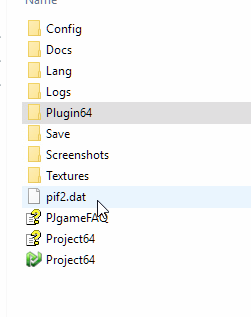

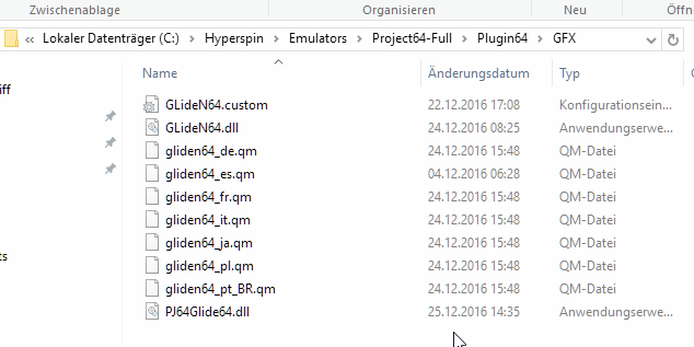

Als erstes muss das GlideN64 Plugin in allen 5 Ordnern richtig entpackt werden. Im GlideN64 Archiv befinden sich zwei Ordner, uns interessiert allerdings nur der „zilmar“ Ordner. Der „INHALT“ dieses Ordners muss in jedes Plugin\GFX Verzeichnis kopiert werden.

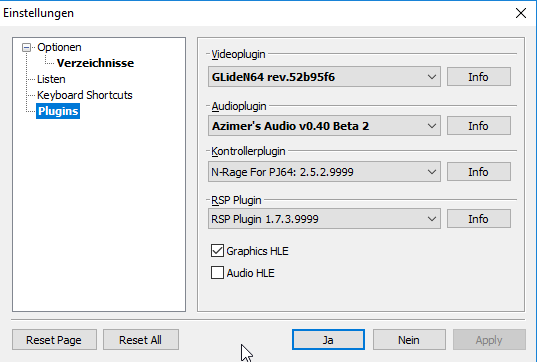

Nach dem Kopieren, sollten nun die Einstellungen für GlideN64 in den Optionen von Project64 zu finden sein, falls nicht, startet Project64 neu.
Öffnet also Project64 geht auf Optionen > Einstellungen > Plugins und wählt GlideN64 aus.
Die anderen Plugins können als Standard gelassen werden. Solltet ihr Probleme mit dem Sound haben oder euch der Kontrollerplugin nicht gefallen, könnt ihr hier natürlich auch was anderes wählen.

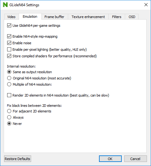

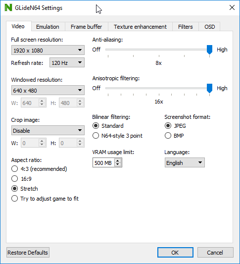

Nun kommen wir zu den eigentlichen Einstellungen des Videoplugins.
Öffnet dazu unter Optionen\Videoplugin… die Einstellungen und ihr findet folgendes Bild:
Wenn ein Leistungsstarker Rechner vorhanden ist, sollten diese Werte auch für euch funktionieren. Wenn es zu Rucklern, Grafikfehlern oder gar abstürzen kommt, müssen die Anti-aliasing und Anisotropic Filter runtergeschraubt werden. Passt hier auch eure Auflösung und die Refreshrate an, ich habe einen 3D Monitor und kann mit 120Hz spielen, sollte bei den meisten wohl 60Hz sein.
Aspect ratio Stretch, falls ihr keine schwarzen Balken wollt.
Die weiteren Einstellungen lass ich unkommentiert, die musste ich nicht anpassen.

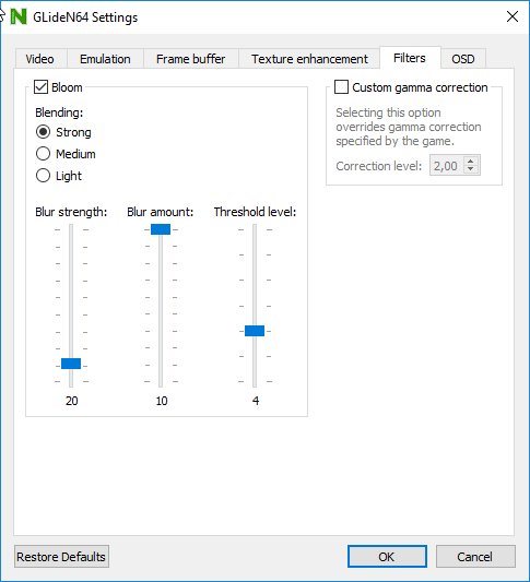

Für ein besseres Bild könnt ihr hier mit dem Filter und Enhancement rumspielen, mir hat bei den meisten Spielen Sharp filtering 2 und 6xBRZ gefallen, jedoch hab ich nicht jedes einzelne Spiel damit getestet. Auch hier solltet ihr aufpassen, diese Einstellungen sind nichts für Leistungsschwache Rechner.

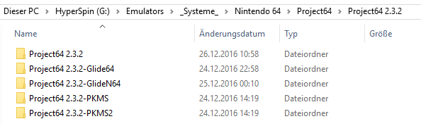

Rocketlauncher
Im Rocketlauncher müssen wir jetzt die 5 Ordner der Emulatoren eintragen. Öffnet dazu Rocketlauncher geht auf Global > Emulators > Project64 2.x und editiert diesen Eintrag.
Wählt hier den ersten Ordner aus Project64 2.3.2.
Die anderen Ordner müssen nun links unter Nintendo 64 eingetragen werden. Wählt dazu Nintendo 64 aus und klickt oben auf Emulators. Nun seht ihr einen „grünes +“. Fügt damit die anderen 4 Project64 Emulatoren hinzu. Das sieht bei mir wie folgt aus:

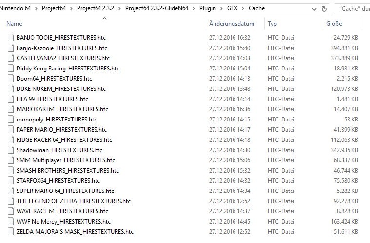

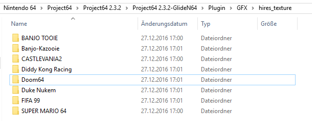

Da das GlideN64 Plugin verwendet wird, kommen alle in bestimmte Ordner rein (die Pfade können aber angepasst werden, in dieser Anleitung bleibt es beim Standardpfad).
Je nach Format der Texturen muss in dem „hires_texture“ oder in dem „Cache“ Ordner kopiert werden.
.dat werden in den Project64 2.3.2-Glide64\Plugin\GFX\Cache kopiert
.htc werden in den Project64 2.3.2-GlideN64\Plugin\GFX\Cache
Ordner mit Bildern werden in den Project64 2.3.2\Project64 2.3.2-GlideN64\Plugin\GFX\hires_texture

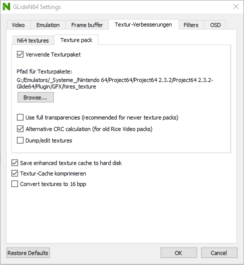

Als nächstes müssen noch zwei GlideN64 Plugins eingestellt werden und zwar im Project64 2.3.2-Glide64 und im Project64 2.3.2-GlideN64 Ordner.
Fangen wir mit dem Glide64 Ordner an und starten dort Project64.exe, gehen auf Optionen\Videoplugin…
Für die alten Texturen ist es wichtig, den Haken bei „Alternative CRC calculation (for old Rice Video packs) zu aktivieren. Der Pfad oben sollte standardmäßig schon richtig sein, ansonsten muss es dort geändert werden. Setzt alle Häkchen wie auf dem Bild zu sehen. Dann werden aus den Ordner wo Bilder drin (falls ihr solche Textur Pakete haben solltet), in .dat umgewandelt und in den cache Ordner verschoben. Danach wird der Ordner mit den Bildern nicht mehr benötigt und kann gelöscht werden. Project 64 aus dem Glide64 Ordner kann nun geschlossen werden.
Für die neuen Texturen müssen wir jetzt fast die gleichen Einstellungen machen. Dazu gehen wir in den 2.3.2-GlideN64 Ordner und starten dort Project64.exe, gehen auf Optionen\Videoplugin…
Anstelle von „Alternative CRC calculation (for old Rice Video packs)“ muss dieses Mal „Use full transparencies (recommended for new texture packs) ausgewählt werden.
Ich empfehle euch, wenn ihr Texturen verwendet, wo alle Bilder vorhanden sind, diese mit dem GlideN64 zu verwenden. Im Cache Ordner sollten dann .htc anstelle von .dat Dateien erstellt werden, das ist das neue Format. An dieser Stelle, wird Project64 wieder geschlossen.

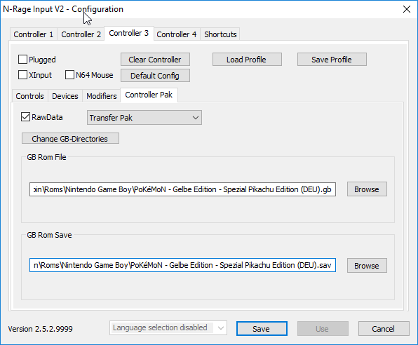

Zum Schluss werden wir jetzt die Controller für Pokemon Stadium 1 und 2 konfigurieren.
Öffnet dazu den Ordner Project64 2.3.2-PKMS startet Project64.exe und geht auf Optionen\Kontrollerplugin…
und passt die Einstellungen wie auf den folgenden Bildern an:

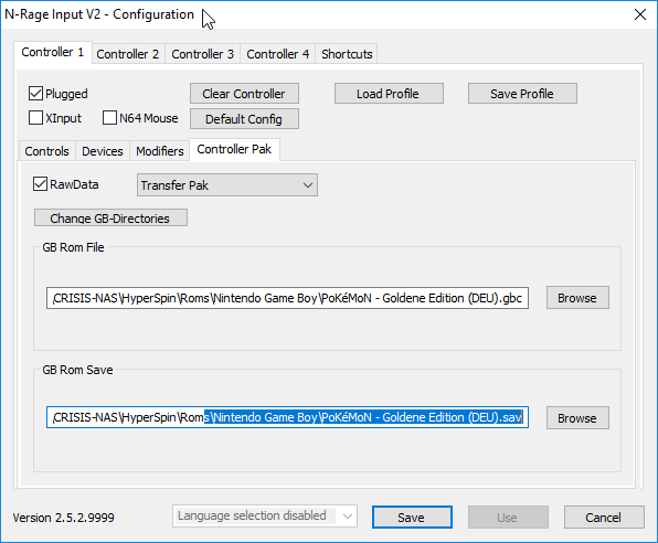

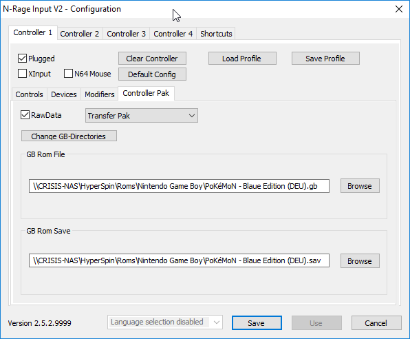

Hier werden also die Spiele Pokémon Blau, Rot und Gelb (Gameboy Spiele) als Rom eingebunden. Darunter immer die Spielstände als .sav. Mit fast jedem GB Emulator werden die Save Dateien erstellt, ihr solltet die Spiele also mal gestartet und gespeichert haben. Pokemon Stadium 1 wäre also schon mal eingestellt. Weiter geht es mit Pokemon Stadium 2.
Öffnet nun also den Ordner Project64 2.3.2-PKMS2 startet Project64.exe und geht auf Optionen\Kontrollerplugin…
Anstatt der Gameboy Spiele, werden diesmal Gameboy Color Spiele von Pokemon Gold, Silber und Kristall verwendet. Ebenfalls sollten diese kurz angespielt und gespeichert werden um diese zu verwenden. Auch sollten hier die alten Gameboy Spiele kompatibel sein, jedoch muss die Einstellung wieder geändert werden.

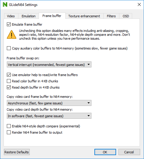

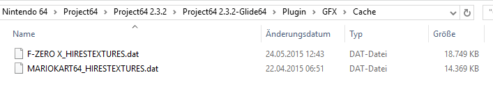

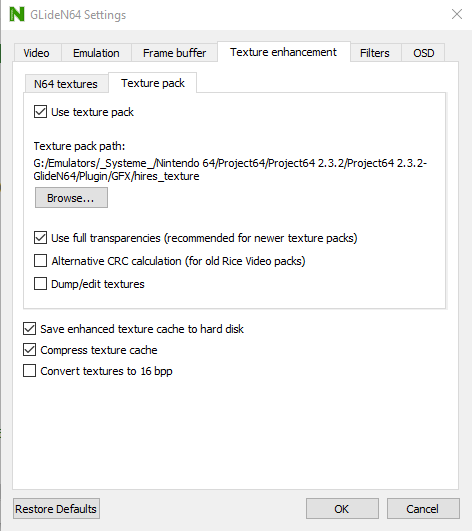

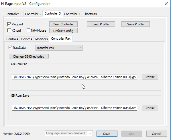

Pokemon Stadium Konfiguration
