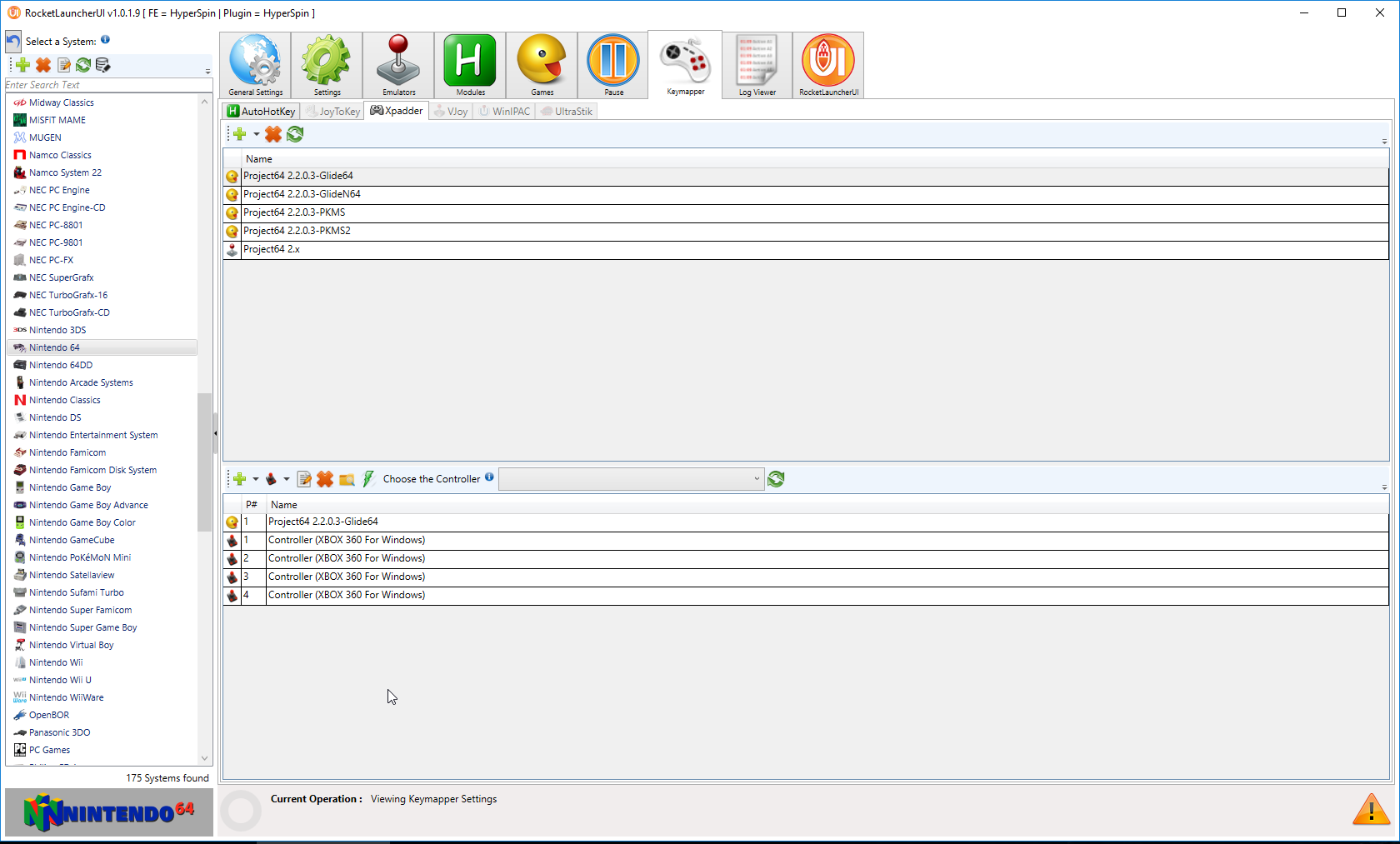

dein Vorhaben funktioniert sollte an sich funktionieren. Fangen wir mal mit der Steuerung an. Wie auf dem folgendem Bild zu sehen, kannst du z.B. mit Xpadder Profile für Systeme, Emulatoren und Spiele einstellen. Auf meinem Bild siehst du oben 4 Spielprofile, leider das falsche gewählt wie mir gerade auffällt :P das hätten in meinem Fall jetzt Emulatorprofile sein müssen.

Was RetroArch angeht, musst du unter folgendem Punkt schauen, siehe Screenshots:

Also, du wählt links erstmal Nintendo 64, dann oben auf Module und in der mitte auf RetroArch.ahk. Nun gibt es oben unter Installed Moduels ein paar Symbole, wähle hier "Edit Global Module Settings" aus und ein neues Fenster erscheint. Unter dem Punkt "Rom Settings" kannst du alles für jedes einzelne Spiel einstellen.
